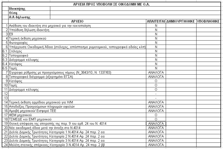

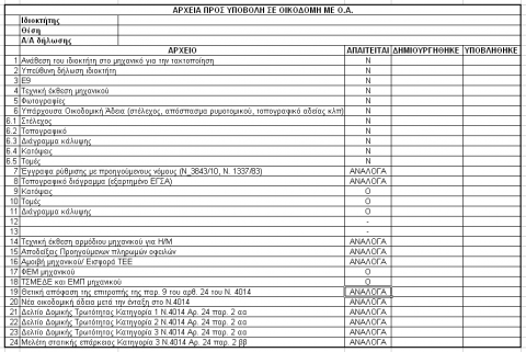

Faethon11 Δημοσιεύτηκε July 5, 2013 at 05:03 μμ Δημοσιεύτηκε July 5, 2013 at 05:03 μμ (edited) Βάζω δύο εικόνες από το τι εισάγω στο σύστημα. Μία για τα με Ο.Α. και μία για τα χωρίς Ο.Α. Βέβαια δεν είχα κανένα που ενώ έχει ΟΑ, το αυθαίρετο είναι εκτός περιγράμματος κάλυψής της. Αν είχα τέτοια περίπτωση θα έβαζα και νέα κάτοψη και τομή του αυθαιρέτου (αρχεία 9 και 10) Edited July 5, 2013 at 05:05 μμ by Faethon11 1
