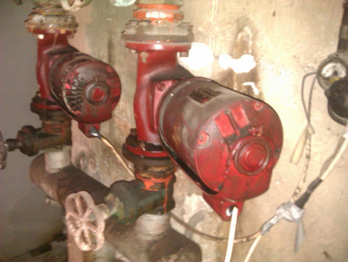

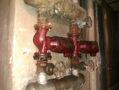

Μπορείτε να με βοηθήσετε με το παρακάτω λεβητοστάσιο και για το περίπου υπάρχει σε αυτό ? Αφορά μεγάλη πολυκατοικία του κέντρου της Αθήνας, παλιά γύρω στο 1950 χτισμένη που άλλαξαν λέβητα και κάνανε κάποιες επεμβάσεις γύρω στο 2000. Είναι με πετρέλαιο θέρμανσης και δισωλήνιο σύστημα. Λέβητας Pm περίπου 230kW. Οι ιδιοκτήτες μου είπαν ότι δεν υπάρχει καμία αυτονομία, είναι κεντρική θέρμανση με τα χιλιοστά κλασσικά.
1) Λοιπόν, ο κλάδος ανόδου ξεκινάει από τον λέβητα, καταλήγει σε αυτά και μετά μοιράζεται σε 5 κλάδους που ανεβαίνουν στο κτίριο. Αυτά τι ακριβώς είναι ? Ηλεκτροβάνες ? Κυκλοφορητές ? Δεν βρήκα άλλον κυκλοφορητή στην άνοδο...

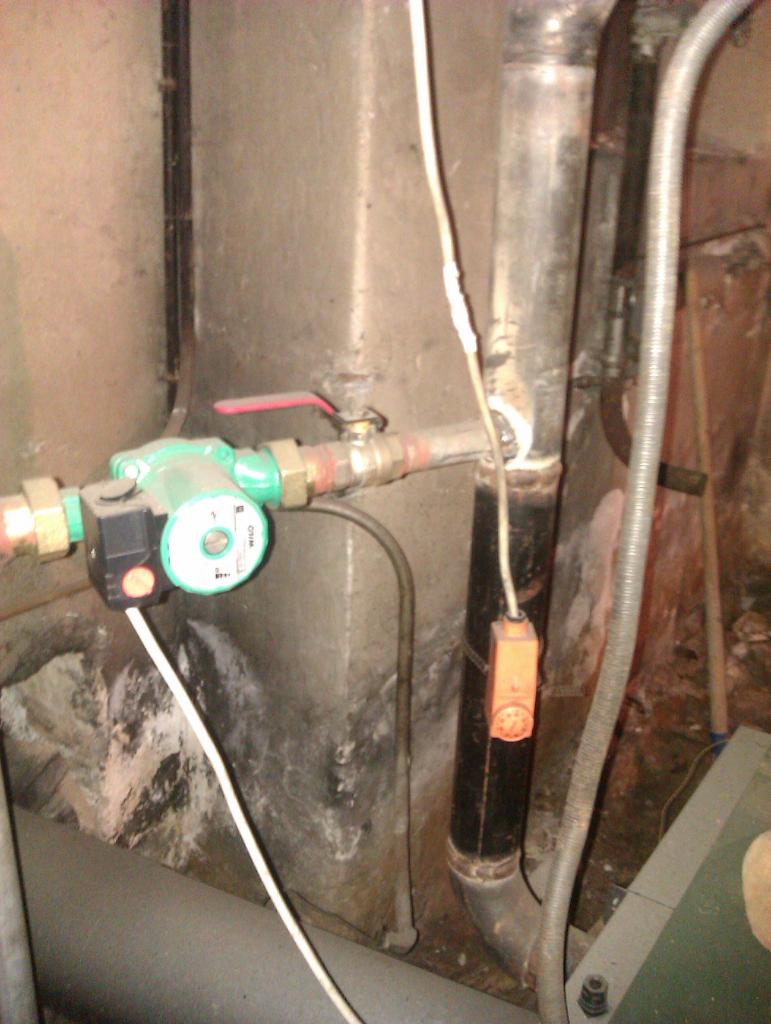

2) Επίσης υπάρχει ένας πολύ μικρός κυκλοφορητής στην επιστροφή οποία συνδέεται μέσω αυτού με την άνοδο, μεγέθους το πολύ 40w, αυτός σε τι χρησιμεύει ? Είναι κάποιο είδος αντιστάθμισης ?

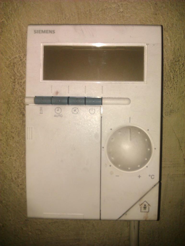

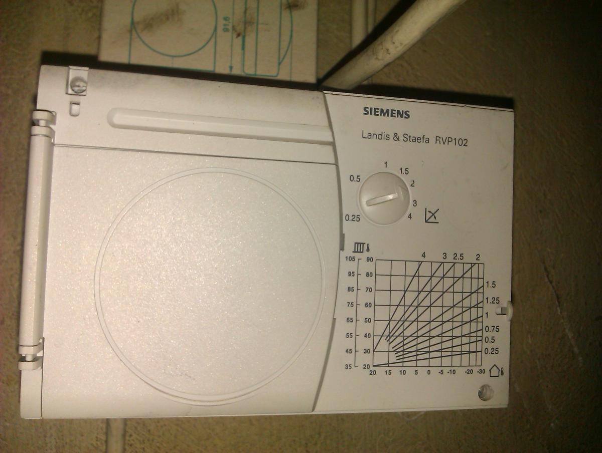

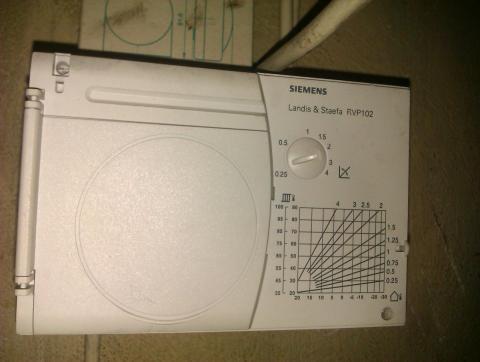

3) Αυτά τι είναι ? Υπάρχει περίπτωση να έχουν βάλει αντιστάθμιση μέσω καυστήρα ?
1) Κυκλοφορητές
2) για την αντιστάθμιση
3) αντιστάθμιση  https://www.google.gr/?gfe_rd=cr&ei=mi29U9bQF5GL5Ab4soC4Bg&gws_rd=ssl#q=siemens+rvp102

Τρίοδη ηλεκτροβάνα δεν υπάρχει; Αλλιώς θα υπάρχει μόνιμη ανάμιξη του νερού προσαγωγής με αυτό της επιστροφής. Ο μικρός Wilo μεταξύ προσαγωγής-επιστροφής μπορεί να λειτουργεί για να κυκλοφορεί το νερό του δικτύου μέχρι να γίνει αποθέρμανση, αφού έχουν σβήσει ο καυστήρας και οι δύο κυκλοφορητές της προσαγωγής.
Εξωτερική αντιστάθμιση (εδώ ρυθμισμένη στην καμπύλη 2.5), με πολυβάθμιο ή αναλογικό καυστήρα και μόνιμη ανάμιξη προσαγωγής-επιστροφής???
Εφόσον υπάρχει αντιστάθμιση, σίγουρα υπάρχει και τρίοδη ή τετράοδη ηλεκτροβάνα ανάμιξης που ελέγχεται από τον πίνακα αντιστάθμισης.  Ο μικρός κυκλοφορητής μάλλον είναι για αποθέρμανση του λέβητα όταν κλείνουν οι άλλοι δύο (ή και εγώ δεν ξέρω για τί...). Περισσότερες φωτό και πιο μακρυνές θα μας κατατόπιζαν καλύτερα.
