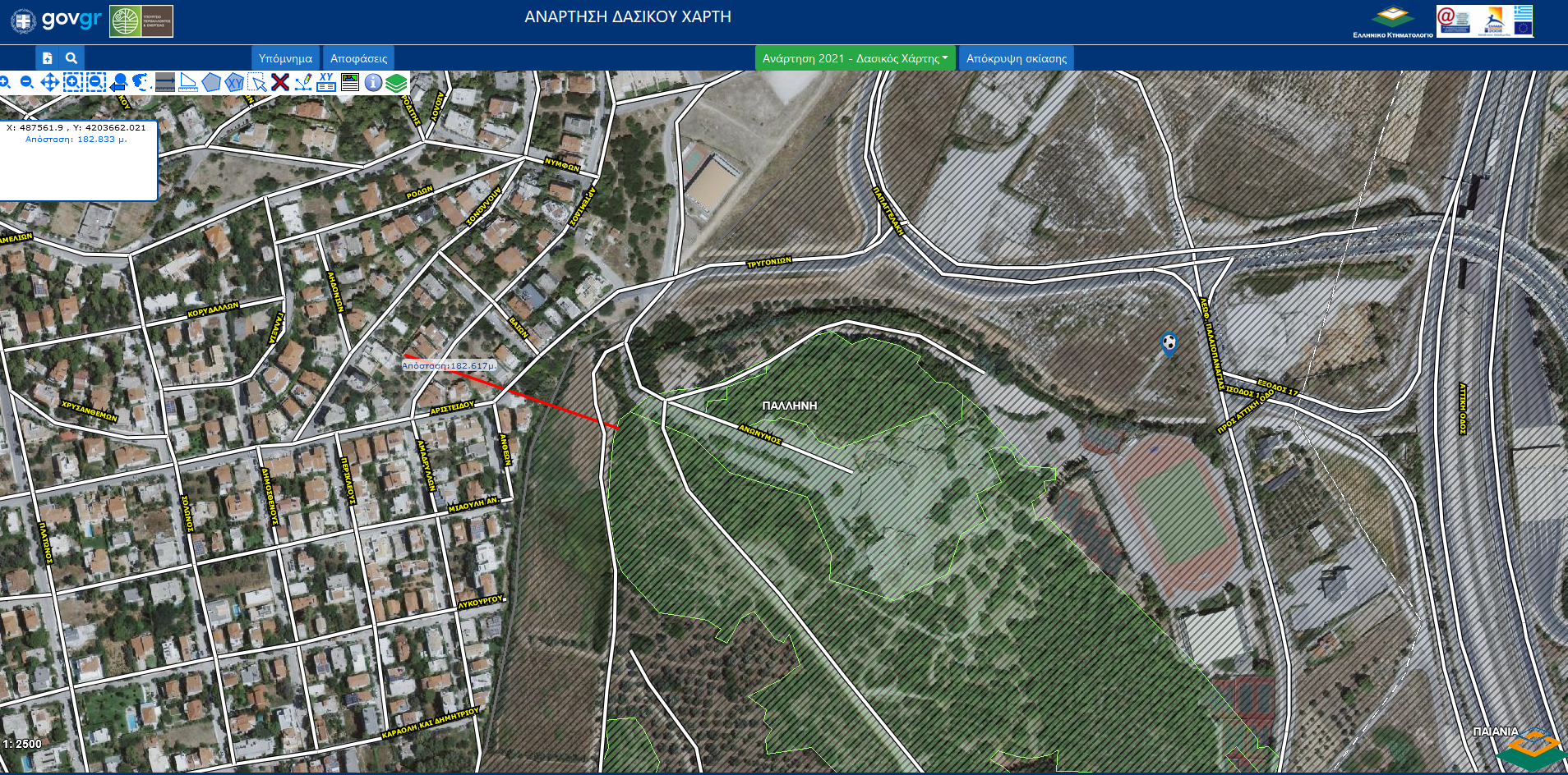

Αν έχω καταλάβει καλά, σπίτι που πρόκειται να χτιστεί στην Κάντζα περίπου εκεί που δείχνω θέλει όλα τα των νέων κτισμάτων + κουφώματα EI>=30;
Υπάρχουν πυράντοχα κουφώματα ενεργειακά; Με πολύ χαμηλό U; Και αντίστοιχοι υαλοπίνακες;
Σύμφωνα με το άρθρο 4, η εκτίμηση/κατηγοριοποίηση κινδύνου του ακινήτου θα γίνει στα πλαίσια του οικισμού από τον οικείο ΟΤΑ.
Βάσει της κατηγοριοποίησης αυτής προβλέπονται διαφορετικές απαιτήσεις για την κατασκευή.
Επομένως,
- τα κουφώματα, συγκεκριμένα, νέων κτιρίων δεν διαφοροποιούνται ανάλογα με την κατηγορία κινδύνου του ακινήτου, παρά μόνο από τη χρήση του (κατοικία, εμπορικό κατάστημα, πρατήριο κλπ)
- πολλά άλλα μέρη της κατασκευής εξαρτώνται από την κατηγορία κινδύνου του ακινήτου
Σε αυτή την περίπτωση και με δεδομένο (μάλλον) ότι ο οικείος ΟΤΑ δεν έχει προχωρήσει στην εκτίμηση του οικισμού ( η εκτίμηση θα γίνει στο σύνολο του οικισμού κι όχι σε μεμονωμένα ακίνητα), το πρόβλημα σε στοιχειώνει μέχρι την δραστηριοποίηση του ΟΤΑ.
Αν ερμηνεύω κάτι λάθος, παρακαλώ διορθώστε με.
Επομένως,
Σε αυτή την περίπτωση και με δεδομένο (μάλλον) ότι ο οικείος ΟΤΑ δεν έχει προχωρήσει στην εκτίμηση του οικισμού ( η εκτίμηση θα γίνει στο σύνολο του οικισμού κι όχι σε μεμονωμένα ακίνητα), το πρόβλημα σε στοιχειώνει.
Οι οικισμοί στην απόφαση αυτή έχουν τον ακόλουθο ορισμό:
Με επιφύλαξη, από αυτό που διαβάζω συμπεραίνω ότι η αναφορά σε οικισμούς δεν αφορά στα εντός σχεδίου πόλεως που γειτνιάζουν με δασικές εκτάσεις (περίπτωση Κάντζας παραπάνω).
Προφανώς είναι εντελώς παράλογο.
Edited by sotkouv
