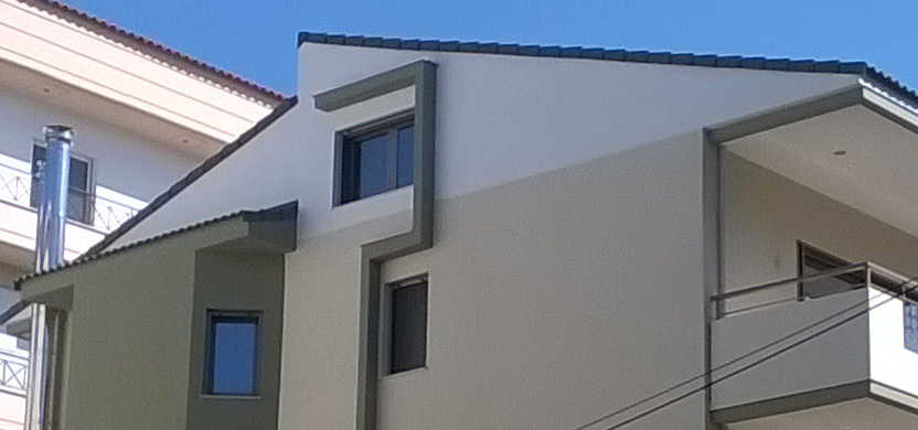

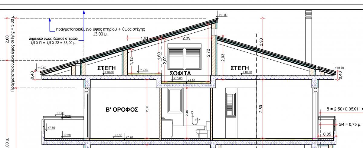

kan62 Δημοσιεύτηκε Οκτώβριος 20 , 2016 Share Δημοσιεύτηκε Οκτώβριος 20 , 2016 Η σκέψη ήταν αν θα έπρεπε η ΥΔΟΜ να ελέγξει αν κάνουμε τέτοια "αδικαιολόγητα στατικώς δωράκια" στις σοφίτες. Δεν λέω ότι υπάρχει κάτι τέτοιο θεσμικά, αλλά δεν θα ήταν πιο απλό να γράφανε ότι οι σοφίτες βρίσκονται εντός κεκλιμένων επιφανειών αποκλειστικά; Δεν θα προσέφερε τίποτε, πάλι θα είχαν να πουν ... Εξαρτάται πως το βλέπεις. Πχ. στην παρακάτω σοφίτα, που θα υπήρχε πρόβλημα ; Link to comment Share on other sites More sharing options...
jedi.Yannis Δημοσιεύτηκε Οκτώβριος 24 , 2016 Share Δημοσιεύτηκε Οκτώβριος 24 , 2016 Η παραπάνω ωραία λύση, δεν έχει πρόβλημα και όντως θα είχε, αν ίσχυε ότι πρότεινα (σωστά λες ότι δεν θα πρόσφερε). Ίσως θα έπρεπε να ξεφύουμε από τον ΣΔ κάποια στιγμή, με τόσες εξαιρέσεις και να πάμε πάλι σε κάλυψη και όγκο, επιτρέποντας περισσότερο την δημιουργία. Το πρόβλημα με τις σοφίτες πιο πολύ έχει να κάνει με τους πολίτες που δημοσιογράφοι, περιγράφουν τις σοφίτες σαν δώρο όροφο, σε περιοχές με χαμηλά κτίρια (οικισμοί, εκτός σχεδίου, κλπ). Θα πεις, τους λέμε δεν γίνεται και τελειώνει εκεί, μέχρι να πάνε να το κάνουν μόνοι τους. Προσωπικά μου αρέσουν οι σοφίτες πάντως. Δίνουν ποικιλία στους χώρους διαβίωσης με το κεκλιμένο ταβάνι και απομόνωση. Link to comment Share on other sites More sharing options...

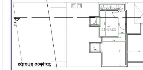

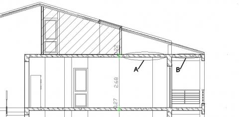

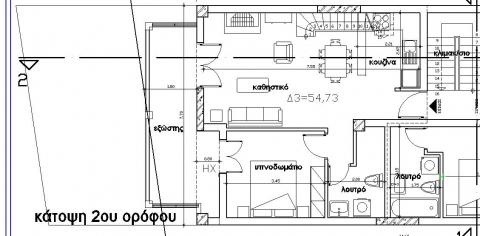

XRXR02 Δημοσιεύτηκε Απρίλιος 21 , 2017 Share Δημοσιεύτηκε Απρίλιος 21 , 2017 81. Σοφίτα είναι ανοιχτός ή κλειστός προσβάσιμος χώρος που βρίσκεται εντός του ύψους της επικλινούς στέγης του κτιρίου ... Καλησπέρα συνάδελφε Επειδή βλέπω ότι έγραψες τον ορισμό της σοφίτας θέλω να ρωτήσω κάτι. Επισυνάπτω σχέδια με κάτοψη ορόφου, κάτοψη σοφίτας πάνω απ τον όροφο και τομή. Το πρόβλημα είναι ότι η πολεοδομία στην συγκεκριμένη περίπτωση δεν δέχεται να υπάρχει η πλάκα σκυροδέματος έτσι όπως φαίνεται στα οβάλ Α και Β στην τομή. Σε άλλη πολεοδομία σε άλλο νομό (όπου κατοικώ) ρώτησα και μου είπαν ότι το δέχονται έτσι όπως το έχω στα σχέδια, δηλαδή με την πλάκα μπετόν σε όλη την κάτοψη. Έχεις κάποια άποψη? Στην περιοχή σου πώς γίνεται ? Αν κάποιος άλλος μπορεί να βοηθήσει ας απαντήσει Link to comment Share on other sites More sharing options...
kan62 Δημοσιεύτηκε Απρίλιος 21 , 2017 Share Δημοσιεύτηκε Απρίλιος 21 , 2017 Σε όλες τις περιοχές γίνεται όπως το έκανες δηλ. με πλάκα. Αν οι δικοί σου θέλουν τρύπα να την κάνουν στο δικό τους πελάτη. Εσύ σχεδιάζεις και αυτοί ελέγχουν. Ότι αρνούνται, πάντα στο χαρτί και αιτιολογημένα. Για να ξεμπερδέψεις κάνεις τα γνωστά : ζητάς έγγραφη άρνηση έγκρισης, προϊστάμενος κλπ. ... υγ. τσιμπάς λίγο στη διπλανή οριζόντια ή μου φαίνεται ; Link to comment Share on other sites More sharing options...
XRXR02 Δημοσιεύτηκε Απρίλιος 22 , 2017 Share Δημοσιεύτηκε Απρίλιος 22 , 2017 Σε όλες τις περιοχές γίνεται όπως το έκανες δηλ. με πλάκα. Αν οι δικοί σου θέλουν τρύπα να την κάνουν στο δικό τους πελάτη. Εσύ σχεδιάζεις και αυτοί ελέγχουν. Ότι αρνούνται, πάντα στο χαρτί και αιτιολογημένα. Για να ξεμπερδέψεις κάνεις τα γνωστά : ζητάς έγγραφη άρνηση έγκρισης, προϊστάμενος κλπ. ... υγ. τσιμπάς λίγο στη διπλανή οριζόντια ή μου φαίνεται ; πολύ ωραία όμως η εν λόγω πολεοδομία μου πετάει στο τραπέζι το πσρακάτω χαρτί το οποίο είναι από την Δ/νση Περιβάλλοντος της Αποκεντρωμένης που υπάγεται γιά άλλη υπόθεση σε άλλο νομό... και με την διαβεβαίωση της υπαλλήλου ότι: " εμείς εδώ έτσι το κάνουμε ..." Εχεις κάποιο χαρτί που να λέει το αντίθετο? Τουλάχιστον μπορεί κάποιος να μας πεί τι γίνεται στις μεγάλες περιφέρειες της χώρας? υγ. δεν καταλαβαίνω το υστερόγραφο Link to comment Share on other sites More sharing options...

kan62 Δημοσιεύτηκε Απρίλιος 22 , 2017 Share Δημοσιεύτηκε Απρίλιος 22 , 2017 (edited) Νάσαι καλά Αλέξανδρε ... ξεκαρδίστηκα μεσημεριάτικα. Δυστυχώς όμως και κρίμα για όλους μας ... XRXR02, σε μεγάλες περιφέρειες της χώρας υπάρχουν και συνάδελφοι που υπογράφουν την έγκριση δόμησης της λύσης του #133 ... η συγκεκριμένη αποκεντρωμένη, που μάλλον έμπλεξες, δε φημίζεται για την "ευστροφία" της ... υγ. εννοώ μήπως το περίγραμα της σοφίτας πατάει (λίγο) στο δεξιά μπάνιο της υποκείμενης οριζόντιας ιδιοκτησίας ... Edited Απρίλιος 22 , 2017 by kan62 Link to comment Share on other sites More sharing options...
