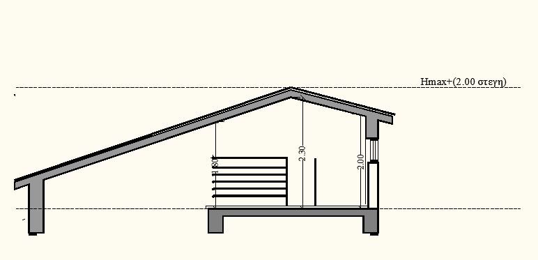

da-mi Δημοσιεύτηκε Νοέμβριος 21 , 2018 Share Δημοσιεύτηκε Νοέμβριος 21 , 2018 Συνάδελφοι το σχήμα που παραθέτω μπορεί να θεωρηθεί σοφίτα? Ευχαριστώ! Link to comment Share on other sites More sharing options...
jedi.Yannis Δημοσιεύτηκε Νοέμβριος 21 , 2018 Share Δημοσιεύτηκε Νοέμβριος 21 , 2018 Η σοφίτα πρέπει να είναι όλη μέσα στην στέγη (στο ύψος της). Στην στέγη περιλαμβάνονται και ο φέροντας οργανισμός της και το δοκάρι που εδράζεται. Η στέγη σου δίνει μέχρι +2,00μ. επιπλέον επιτρεπόμενα. Αν την έχεις εδράσει πιο κάτω από το Hmax για να την κάνεις ψηλότερη και να χωρέσει η σοφίτα από κάτω, πρέπει να είσαι οκ. Link to comment Share on other sites More sharing options...
da-mi Δημοσιεύτηκε Νοέμβριος 22 , 2018 Share Δημοσιεύτηκε Νοέμβριος 22 , 2018 Ευχαριστώ πολύ! Ναι την εδράζω κάτω από το Hmax. Link to comment Share on other sites More sharing options...
