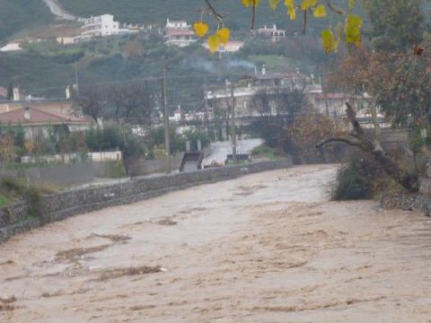

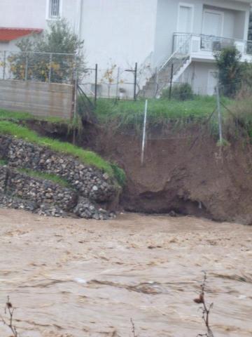

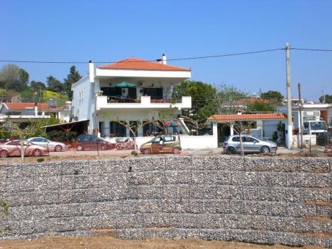

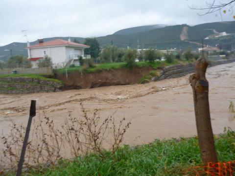

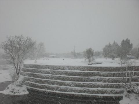

Από τις μεγάλες βροχοπτώσεις σήμερα αστόχησε τμήμα του τεχνικού έργου το οποίο κατασκευάστηκε το 2007. Σας παραθέτω φωτογραφίες από το έργο (σε διάφορες εποχές) όπως ήταν και τις σημερινές με τις αστοχίες που παρουσιάστηκαν.
Τοποθεσία Συκάμινο Ωρωπού, Ασωπός Ποταμός
Η πρώτη φωτογραφία συμπίπτει με την πέμπτη, τότε που φωτογραφήθηκε η περιοχή δεν υπήρχε το σπίτι καθώς χτίστηκε αργότερα.

επειδή τυγχάνει να έχω κατασκευάσει πρόσφατα αντιστηρίξεις σε ποτάμι έχω να τονίσω το εξής : οι αστοχίες τέτοιου τύπου οφείλονται στο 99% των περιπτώσεων σε "φάγωμα" και κούφωμα του εδάφους έδρασης, με την προυπόθεση ότι η πλέξη των κιβωτίων έχει γίνει σωστά (διαφράγματα-ενισχύσεις κλπ). Στην προκειμένη περίπτωση και δεδομένης της σύστασης του εδάφους ήταν απαραίτητη η κατασκευή χαλινών ανά 10μ μαξ 1μ πλάτος 2μ βάθος για να συγκρατηθούν οι εδαφικές μάζες από την ροή...

Ο τύπος αυτός του έργου δεν είναι τοίχος αντιστήριξης, είναι επένδυση για την προστασία από την διάβρωση.
(βλέπω -διορθώστε με αν δεν βλέπω καλά- μία σειρά συρματοκιβώτια, βαθμιδωτά τοποθετημένα σε όλο το ύψος του αναχώματος)
Δεν διαθέτει αντοχή και δεν μπορεί να αντέξει σε ωθήσεις γαιών. Η ευστάθεια του αναχώματος -ή της όχθης- καθορίζεται από την κλίση και μόνο, ενώ το βάρος του σαρζανέτ μπορεί να θεωρηθεί ότι συνεισφέρει σε μεγάλους κύκλους αστοχίας.
Η αστοχία σπάνια οφείλεται σε αστοχία του πρανούς.
Συνήθως οφείλεται σε υποσκαφή λόγω πλημμυρικής παροχής.
Αυτό φαίνεται πως συνέβη και εδώ, και είναι αναμενόμενο, καθώς η αστοχία εμφανίζεται στην κυρτή μεριά της όχθης που είναι και η πιο εκτεθειμένη σε βαθειά διάβρωση -> υποσκαφή.
