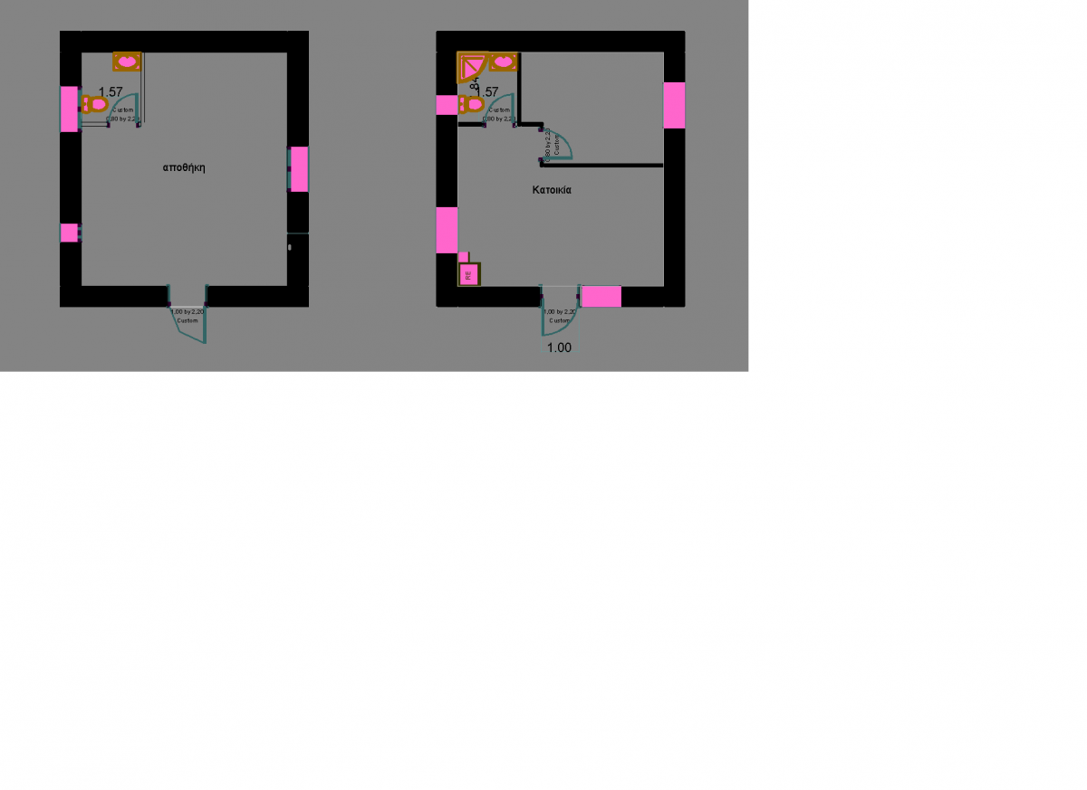

 Θα τακτοποιήσω μια ισόγεια αποθήκη 50τμ , σαν πριν το '83.  Μετά θέλω να την μετατρέψω σε κατοικία. Θα χρειαστώ άδεια δόμησης η μικρής κλίμακας?
Άρθρο 29
Διοικητικές πράξεις για την εκτέλεση οικοδομικών εργασιών
  1. Οικοδομική άδεια απαιτείται για την εκτέλεση οποιασδήποτε εργασίας δόμησης, η οποία δεν εμπίπτει στις εργασίες δόμησης μικρής κλίμακας και αφορά ιδίως:.
ε) αλλαγή χρήσης, αν επέρχεται αλλαγή προς το δυ- σμενέστερο, στα στοιχεία του διαγράμματος κάλυψης ή στα φορτία σχεδιασμού της στατικής μελέτης ή αλλαγή μηχανολογικών εγκαταστάσεων ως προς τις διελεύσεις τους από άλλους ορόφους ή κοινόχρηστους χώρους.
Αν μεταφράσω κατά λέξη:
Στατικό πρόβλημα δεν έχω. Είναι απ’ ευθείας επί του εδάφους τα φορτία.
Πρόβλημα κάλυψης προς το δυσμενέστερο δεν έχω.
Άλλους ορόφους δεν έχω για να εμπλακούν τα Η/Μ.
Κατά σύμπτωση η αποθήκη έχει και wc το οποίο δεν θα αλλάξει θέση.Στην κάτοψη δεν αλλάζει κάτι. Θέλω έναν ενιαίο χώρο και ένα wc. Δηλ. έτσι όπως είναι σήμερα.
Φυσικά θα χρειαστώ δάπεδα , κουφώματα , χρώματα, κ.λ.π.
Ποια είναι η γνώμη σας; Θα χρειαστώ κανονική ΟΑ η άδεια μικρής κλίμακας;

Στο συνημμένο οι δύο κατόψεις και η αλλαγή απο αποθήκη  σε κατοικία.
Ισόγεια και τα δύο.
Πιστεύεις ότι χρειάζεται άδεια δόμησης;
Η ενημέρωση που γράφεις που μπορεί να γίνει αφού δεν υπάρχει φάκελος για την αποθήκη.
Η αποθήκη θα τακτοποιηθεί με ν.4495.

Πως θα κάνεις ΑΧ με το 4495 αφού θα γίνει τώρα δηλ. μετά τις 28/7/11;
Η αλήθεια είναι ότι δεν γνωρίζω.
Κυρίως με προβληματίζει το "στα φορτία σχεδιασμού της στατικής μελέτης" Δεν έχεις στατική μελέτη για να συγκρίνεις!
και επιπλέον δεν έχεις άδεια να ενημερώσεις.
Επίσης, εδώ βλέπω ότι κάνεις νέα κουφώματα και αλλάζεις τις όψεις αρα...
Πρέπει να το συζητήσεις με την ΥΔΟΜ της περιοχής σου
Edited by danaikaterina

Δεν κατάλαβα τι ακριβώς ρωτάτε. Με τον ν4495 θα τακτοποιήσω την αποθήκη που είναι αυθαίρετη.
Μετά θα προβω σε αλλαγή χρήσης η ότι άλλο.
danaikaterina
Ευχαριστώ πολύ. Το έχω κάνει ήδη. Υπάρχει σκεπτικισμός και σε αυτούς. Στην αρχή είπαν όχι. Όταν είδαν το αρθ.29 όμως άρχισαν να το σκέφτονται. Γιατί μην ξεχνάμε ότι ο νόμος είναι καινούργιος για όλους. Και αυτοί τώρα τον διαβάζουν. Πιο πολύ κολλάνε στα φορολογικά. Δηλ. ότι δεν μπορεί να δημιουργηθεί κατοικία απο αποθήκη , χωρίς να πληρωθούν αντίστοιχες κρατήσεις.
Γι' αυτό το ανέβασα και εδώ , μήπως πάρω καμία ιδέα...
δεν κατάλαβα -υπέβαλες α.δ για αλλαγή χρήσης ΝΑΙ ή ΟΧΙ?
Αν ΝΑΙ και το πρόβλημα της ΥΔΟΜ είναι πως θα υπολογίσει τα φορολογικά
Αυτό είναι απλούστατο!
(επί της διαφοράς προϋπολογισμών χρήσεων πληρώνεις φορολογικά ιδιοκτήτη)
ή
μήπως δεν υπέβαλες και απλά ρώτησες την ΥΔΟΜ
(αν μπορείς να κάνεις χρήση του ΝΟΚ άρθρο 4 ή αρθ 29 Ν 4495)
εκείνη  σου απάντησε  ναι μεν δεν χρειάζεσαι α.δ αλλά επειδή αλλάζουν τα φορολογικά πρέπει να εκδώσεις α.δ
Το δεύτερο δεν ισχύει πλέον όπως δεν ίσχυε  και με τον ΓΟΚ 73 (ίσχυε όμως με το ΓΟΚ 85)
