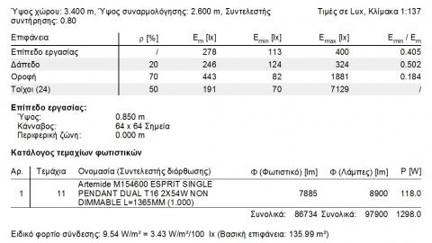

Όμως κάτι δεν μου κολλάει με το Dialux (ίσως κάτι δεν κάνω σωστά στο πρόγραμμα?)
Στην παρακάτω εικόνα φαίνονται τα τελικά αποτελέσματα του προγράμματος
Σύμφωνα με την προηγούμενη ανάλυση σου έχω:
(11 [φωτιστικά] * 118 [W/φωτιστικό]) / 135,99 [m2] = 1298 [W] / 135,99 [m2] = 9,54 [W/m2] < 9,6 [W/m2]
Και (11 [φωτιστικά] * 7885 [lm/φωτιστικό]) / 135,99 [m2] = 86.735 [lm] /  135,99 [m2] = 637,8 [lm/m2] = 637,8 [lx] > 300 [lx] (ελάχιστη στάθμη φωτισμού).
Συγκρίνοντας  τα παραπάνω αποτελέσματα με το Dialux βλέπουμε ότι η ισχύς ανα τετραγωνικό μέτρο είναι ίδια αλλα έχουμε τεράστια διαφορά στην στάθμη φωτισμού. Στην μία περίπτωση έχω 637,8 [lx] και στο Dialux έχω μ.ο. 278,0 [lx]
  • Απαντήσεις 310
Αν και δεν ξέρω ακριβώς την περίπτωσή σου, θα πρότεινα να εξετάσεις το ενδεχόμενο να βάλεις περισσσότερα φωτιστικά μικρότερης ισχύος ώστε να έχεις καλύτερη κατανομή της φωτεινής ροής στο χώρο.
Δηλαδή το Emin/Emax να πλησιάζει κατά το δυνατόν την μονάδα ώστε να έχεις καλύτερο αισθητικά αποτέλεσμα και να μην κουράζεται το μάτι.
(Με κάποια επιφύλαξη, νομίζω κάπου έχω διαβάσει στην ΤΟΤΕΕ 20701-1 πως κατόπιν αιτιολόγησης μπορείς να διαφοροποιηθείς από τις απαιτήσεις του ΚΕΝΑΚ για ειδικές περιπτώσεις-χρήσεις, αν σε παίρνει σε σχέση με την ενεργειακή κατάταξη ψάξε το).
Σ' αυτό που λες συμφωνώ απλά έκανα πολύ πρόχειρα την επιλογή των φωτιστικών για να δω αν ταιριάζουν τα αποτελέσματα του Dialux με την παραπάνω λογική και βγήκα ότι έχουν μεγάλη απόκλιση. (637,8 lx με 278,0 lx)
zio7, νομίζω πως με τους παραπάνω υπολογισμούς δεν μπορεί να υπολογιστεί σωστά η μέση ελάχιστη στάθμη φωτισμού. Υπολογίζεται μια στάθμη φωτισμού που προκύπτει από τα δεδομένα του κατασκευαστή των φωτιστικών και μόνο χωρίς να συνυπολογίζει χρωματισμούς, σκόνη, γεωμετρία χώρου κλπ, ενώ το dialux παίρνει υπόψη του πάρα πολλούς παράγοντες και υπολογίζει αναλυτικά αυτή την μέση στάθμη.
Δύσκολο λοιπόν να συγκριθούν τα αποτελέσματα.
Π.χ. βάση του dialux έχεις (9,54 [W/m2] * 100 [lx]) / 278 [lx] = 3,43 [W/m2/100lx], τιμή που είναι σχετικά κοντά στην τιμή του πίνακα 5.1α. για φωτιστικά με Τ8 και ηλεκτρονικό ballast, ενώ με βάση τους παραπάνω υπολογισμούς πας στα (9,54 [W/m2] * 100 [lx]) / 637,8 [lx] = 1,496 [W/m2/100lx], που είναι πολύ καλύτερη τιμή από τα 3,2 [W/m2/100lx] του παραπάνω πίνακα για φωτιστικά με λαμπτήρες Τ5.
Συμφωνώ με τον JasonK περί της κατανομής της φωτεινής ροής στο χώρο.
Οπότε το σωστό είναι γίνεται φωτοτεχνική μελέτη με το Dialux, λαμβάνοντας φυσικά σωστά όλες τι παραμέτρους που επηρεάζουν τον φωτισμό όπως προ είπες, και στη συνέχεια τα αποτελέσματα να τα μεταφέρουμε στην ενεργειακή μελέτη. Απλά μου έκανε εντύπωση η πολύ μεγάλη διαφορά στις στάθμες φωτισμού. Κάποιο καλό βιβλίο για μελέτες φωτισμού υπάρχει? Κατά προτίμησή στα ελληνικά
