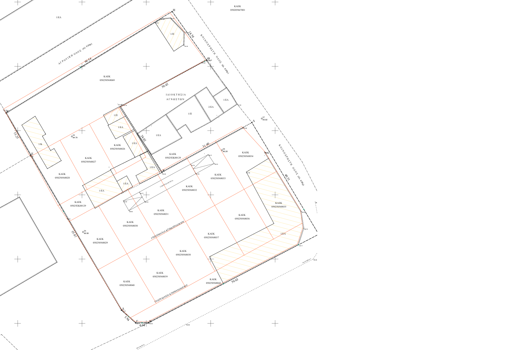

Καλημέρα σε όλους. Παρακαλώ αν η δημοσίευση μου είναι σε λάθος topic, ας μεταφερθεί.
Έχω μια υπόθεση ενός εργοστασίου που έχει έκταση 4 στρεμμάτων περίπου. Το εργοστάσιο φαίνεται στο Κτηματολόγιο ότι αποτελείται από μικρά οικόπεδα, κομμένα από διανομή που υπήρχε εκεί στην περιοχή. Ο ιδιοκτήτης του εργοστασίου, έχει αγοράσει κανονικά κάποια απο τα οικόπεδα αυτά (με συμβόλαια), στο Κτηματολόγιο όμως φαίνονται ως αγνώστου ιδιοκτήτη και τα υπόλοιπα οικόπεδα τα έχει καταπατήσει και θέλει να τα πάρει με χρησικτησία, καθώς δεν βρίσκει τους ιδιοκτήτες αυτών, ώστε να τα αγοράσει και μετά εφόσον όλα αυτά περάσουν στο όνομα του, να κάνει και μια συνένωση. Προσπαθώ να βρώ άκρη με την δικηγόρο που έχουν βάλει για το τι σχέδιο πρέπει να τους προσκομίσω ώστε να προχωρήσει η διαδικασία . Έχω κάνει τοπογραφικό της όλης έκτασης. Τα ερωτήματα μου είναι τα εξής:
1) Για τα αγνώστου ιδιοκτήτη, η δικηγόρος δεν πρέπει να κάνει αίτηση για πρόδηλο σφάλμα;
2) Τι σχέδια πρέπει να της προσκομίσω και τι να δείχνω πάνω;; Πρέπει να προσαρμόσω την διανομή πάνω στο τοπογραφικό που έχω κάνει;;
Σας επισυνάπτω το οικόπεδο και απο πάνω τα πολύγωνα του Κτηματολογίου. Όποια βοηθεία μπορείτε να παρέσχετε, είναι ευπρόσδεκτη.
Σας ευχαριστώ.
1) Αν η δικηγόρος πάει να κάνει πρόδηλο σφάλμα για αγνώστου ιδιοκτήτη, με αιτία κτήσης τη χρησικτησία... φέξε μου κ γλίστρησα... 6§2 και 6§3 μου κάνει αυτό.
2) Τα ΚΑΕΚ απ'ότι κατάλαβα, δεν είναι κομμένα λάθος. Το σφάλμα είναι στην αναγνώριση κυρίου. Άρα δε βλέπω καμία γεωμετρική μεταβολή... Δεν υπάρχει κάποια ενιαία ιδιοκτησία, αυτό θα είναι αποτέλεσμα (αργότερα) κάποιας εγγραπτέας πράξης. Και από τη στιγμή που δε ζητείται μεταβολή, δε χρειάζεται ΔΓΜ. Το τοπογραφικό θα πρέπει να απεικονίζει την υπάρχουσα κατάσταση βάσει της διανομής, των τίτλων και των ΚΑΕΚ.
