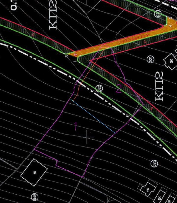

Σε περιοχή όπου έγινε ΦΕΚ στην πολεοδομική μελέτη βρίσκεται το γεωτεμάχιο που επισυνάπτω στη φώτο( το περίγραμμα με magenta όπως το μέτρησα τοπογραφώντας το). Η γραμμή με κυανό είναι το όριο των καθέτων ιδιοκτησιών που το απαρτίζουν και με πορτοκαλί η δουλεία διόδου_ συμβόλαιο σύστασης καθέτων ιδικτησιών(κατά χρήση) το 1988 με τον Ν.1024/1971) Το εμβαδόν της κάθε κάθετης είναι περίπου 1650 μ2. Η μια κάθετη είναι στο εκτός σχεδίου και στην άλλη προκύπτει ο μπελάς που απεικονίζει η εικόνα..
Το τμήμα που εντάσσεται στο πολεοδομικό σχέδιο στην μία κάθετη είναι 1100μ2 με αρτιότητα στα 800μ2. Το τμήμα που μπορεί να οικοδομηθεί είναι 185μ2 με αυτό το ακανόνιστο , τριγωνικό τμήμα που περικλείται από την οικοδομική γραμμή και όριο της καθέτου 2. Ο Σ.Δ  είναι κλιμακωτός και δεν εξαντλείται..
1. Στην πράξη εφαρμογής πως είναι πιθανόν να ανντιμετωπιστεί η περίπτωση?
2. Πόσο καιρό θα κρατήσει η διαδικασία, συμμετέχουμε οι μηχανικοί με προτάσεις στην επιτροπή που θα ασχοληθει με τις πράξεις εφαρμογής , γίνονται ενστάσεις?
3. Το οικόπεδο αντιμετωπίζεται ως ενιαίο ή ο κάθε ιδιοκτήτης αποκλειστικά με την κάθετο του , όπως αυτή αναφέρεται και ορίζεται στο συμβόλαιο της σύστασης?
Ευχαριστώ προκαταβολικά, δεν έχω εμπειρία στο θέμα , θα εκτιμούσα πολύ την βοήθεια σας..

* το σχέδιο όπως το δίνεις ΔΕΝ είναι προσανατολισμένο. Ο Βορράς αριστερά?
* Το γεωτεμάχιο σου δεν μπαίνει εξ' εξολοκλήρου στο Σχέδιο παρά μόνο ένα μικρό τριγωνάκι από το (2). Ποια χρονική περίοδο χαράχτηκαν οι κάθετες αφού αυτό δεν μπορούσε να γίνει στις εκτός σχεδίου περιοχές? Και αυτό ήταν και παραμένει εκτός σχεδίου.
*Αφού αυτό το σχέδιο, απο την Δυτική πλευρά (Δυτική πρέπει να ονομάζεται), δεν δίνει δηλ. στα απέναντι  Πράσινη και κόκκινη, ταυτόχρονα, γραμμή θα έχει δυσκολία στο να κτίσει με τους όρους  δόμησης της πολεοδομικής αυτής μελέτης (Δες & Ρωμαλιάδη).
Πάντως από τις αριθμήσεις που βλέπω στο σχέδιο η μελέτη χρησιμοποιεί δύο κτηματικούς αριθμούς. τον αριθμό 022 για να υπολογίσει τα ρυμοτομούμενα τμήματα που θα υπάρξουν και για όλη την υπόλοιπη ιδιοκτησία (δεν λαμβάνει υπ' όψη τις κάθετες και είναι λογικό) χρησιμοποιεί τον αριθμό, μάλλον, 045
