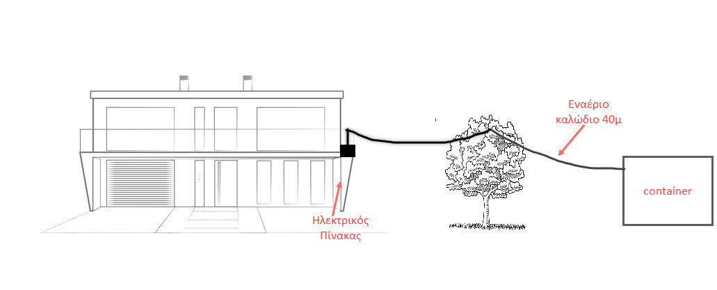

GeorgeS Δημοσιεύτηκε Ιούνιος 28 , 2023 Share Δημοσιεύτηκε Ιούνιος 28 , 2023 Καλησπέρα σε όλους Σε υπαίθρια ιδιωτική εγκατάσταση οπου τροφοδοτούνται containers έχουν χρησιμοποιηθεί υφιστάμενα δέντρα για την εναέρια όδευση των παροχικών καλωδίων που τροφοδοτούν τα container αυτά. Ο τεχνικός ασφαλείας είπε ότι αυτό απαγορεύεται και ζητάει να μην χρησιμοποιούνται τα δέντρα ως "στύλοι". Γνωρίζει κανείς τι γίνεται σε αυτές τις περιπτώσεις ? υπάρχει κάτι στον Κανονισμό ή τη Νομοθεσία ? Από την άλλη εγώ λέω, όταν σε κάτι σπίτια με κήπους και δέντρα που φωτίζονται με προβολείς κλπ ή όταν βάζουν κάμερες κλπ και τα καλώδια οδεύουν από τους κορμούς (πως αλλιώς θα γινόταν άλλωστε) εκεί γιατί δεν λέει τίποτα ο τεχνικός ασφαλείας ? Ευχαριστώ Link to comment Share on other sites More sharing options...

GeorgeS Δημοσιεύτηκε Ιούνιος 28 , 2023 Συγγραφέας Share Δημοσιεύτηκε Ιούνιος 28 , 2023 Πρόκειται για ιδιωτικό βιομηχανικό χώρο όπου έχουν εγκατασταθεί containers (isobox) στα οποία εργάζονται άνθρωποι. Το παροχικό καλώδιο ξεκινάει από τον πίνακα διανομής του κεντρικού κτιρίου αλλά καθώς τα containers είναι διάσπαρτα στην εγκατάσταση (επαρχία) η εναέρια όδευση σε κάποιο σημείο χρησιμοποιεί ως στύλο υφιστάμενο δέντρο. Είναι όπως το παρακάτω σκίτσο. Τώρα τι χρήση έχει δηλωθεί δεν το ξέρω γιατί μας κάλεσαν γιαυτό το θέμα.. αλλά δεν νομίζω ότι παίζει ρόλο αυτό. Link to comment Share on other sites More sharing options...
