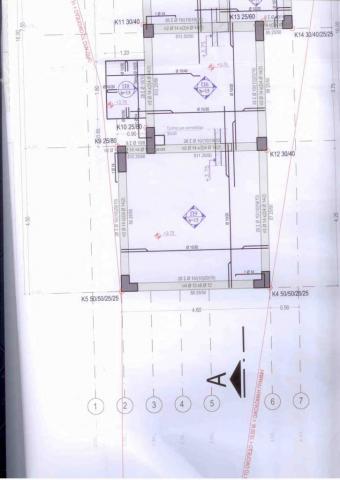

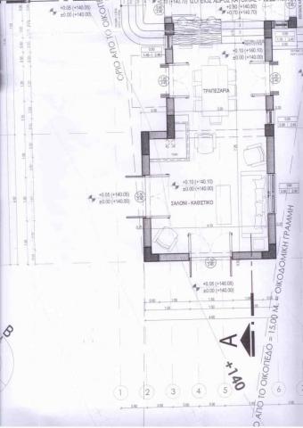

c.gargala Δημοσιεύτηκε May 5, 2015 at 07:07 μμ Δημοσιεύτηκε May 5, 2015 at 07:07 μμ Επομένως είχα δίκιο ότι δεν ήταν όλα ξεκάθαρα ... δεν ευθύνονται οι μελέτες ... η υλοποίηση πάσχει. Η λύση του προβλήματος είναι η ίδια. Μην υλοποιήσεις όμως με αυτόν τον τρόπο τα 8 εκ. ... καλύτερα να βάλεις τα 6 εκ. και να πεις ότι τα μέτρησες στα 6,0001 εκ. Σοβάδες και εξ. μόνωση δεν περιλαμβάνονται στο κτήριο και μπορούν να μπαίνουν στις πλάγιες αποστάσεις σύμφωνα με το νόμο. Στον τελικό έλεγχο πρέπει να έχουν υλοποιηθεί όλες οι εργασίες που η εκτέλεσή τους απαιτεί άδεια ... Τι εννοείς η υλοποίηση πάσχει; Εγώ δεν έπρεπε να εφαρμόσω τους ξυλότυπους όπου έχει γίνει διαστασιολόγηση πχ στις κολώνες για 25εκ; Έπρεπε από μόνος μου να "μικρύνω" τις κολώνες στα 20εκ, επειδή ο μελετητής δείχει την ίδια κολώνα 25εκ και στα αρχιτεκτονικά;
c.gargala Δημοσιεύτηκε May 5, 2015 at 07:12 μμ Δημοσιεύτηκε May 5, 2015 at 07:12 μμ κάνω λάθος...Έτσι όπως έχει γίνει η μελέτη δεν υπολογίζεται τελικά η εξωτερική θερμομόνωση των 5εκ. Στο ΔΔ η συνολική δόμηση έχει μετρηθεί βάσει των ξυλοτύπων,άρα δε συμπεριλαμβάνεται στη δόμηση η εξ. θερμομόνωση των 5εκ.
Faethon11 Δημοσιεύτηκε May 5, 2015 at 07:33 μμ Δημοσιεύτηκε May 5, 2015 at 07:33 μμ Μα πως είναι δυνατόν; Δεν έχει δείξει στην αρχιτεκτονική μελέτη την μόνωση; Δεν μπορεί να έχει γίνει υπολογισμός στο ΔΔ με βάση την στατική μελέτη. Με βάση την αρχιτεκτονική έχει γίνει... Μήπως θα ήταν καλύτερο να σκανάρεις ένα τμήμα στατικής και αρχιτεκτονικής μελέτης (το ίδιο βέβαια και να δείχνει τις εξωτερικές διαστάσεις) για να γίνει σύγκριση;
c.gargala Δημοσιεύτηκε May 5, 2015 at 07:55 μμ Δημοσιεύτηκε May 5, 2015 at 07:55 μμ Μα πως είναι δυνατόν; Δεν έχει δείξει στην αρχιτεκτονική μελέτη την μόνωση; Δεν μπορεί να έχει γίνει υπολογισμός στο ΔΔ με βάση την στατική μελέτη. Με βάση την αρχιτεκτονική έχει γίνει... Μήπως θα ήταν καλύτερο να σκανάρεις ένα τμήμα στατικής και αρχιτεκτονικής μελέτης (το ίδιο βέβαια και να δείχνει τις εξωτερικές διαστάσεις) για να γίνει σύγκριση;
Faethon11 Δημοσιεύτηκε May 5, 2015 at 08:05 μμ Δημοσιεύτηκε May 5, 2015 at 08:05 μμ (edited) Λοιπόν, μυρίζομαι πως έχεις μεγάλο πρόβλημα.... αν είναι σωστή η εντύπωση που έχω ότι εντός της απόστασης Δ δεν μπορεί να μπει η θερμομόνωση.... Αν έχω δίκιο*, η λύση που προτείνω είναι να κάνεις αναθεώρηση** της μελέτης (μπορείς εφόσον είσαι επιβλέπων) και να δείξεις εσωτερική θερμομόνωση..... υ.γ. Αυτήν η μελέτη θα περνούσε από τον έλεγχο αρχιτεκτονικών με το προηγούμενο σύστημα; *Δεν έχω εδώ που είμαι τους κανονισμούς.... **Μήπως μπορεί να κάνει απλά ενημέρωση αφού δεν αλλάζει το ΔΔ (όμως αλλά ριζικά μια μελέτη...) Edited May 5, 2015 at 08:07 μμ by Faethon11
killertomato Δημοσιεύτηκε May 5, 2015 at 08:10 μμ Δημοσιεύτηκε May 5, 2015 at 08:10 μμ (edited) μα καλά πως πέρασε μελέτη αρχιτεκτονικών χωρίς να φαίνεται η μόνωση;;; η μόνωση έτσι όπως τα δείχνεις μπαίνει μέσα στην ΟΓ χωρίς να θέλω να θίξω κάποιον θεωρώ ότι σαν επιβλέπων μηχανικός μόλις είδες αυτή την αναντιστοιχία αρχιτεκτονικών/στατικών έπρεπε πάραυτα να μην ξεκινήσεις την κατασκευή και να αναθεωρήσεις την άδεια , τα δεν γνώριζα/δεν είδα πλέον πληρώνονται ακριβά με τους ελεγκτές ... Edited May 5, 2015 at 08:12 μμ by killertomato
kan62 Δημοσιεύτηκε May 5, 2015 at 09:04 μμ Δημοσιεύτηκε May 5, 2015 at 09:04 μμ Η κατάσταση δεν είναι τραγική ... Αλλαγή του ΚΕΝΑΚ με 6 ή 7 εκ. και ενημέρωση της άδειας με την παρ. 9.β του άρθρου 6 του ν.4030. Περισσότερη προσοχή στις λεπτομέρειες των σχεδίων στο μέλλον ...
jja Δημοσιεύτηκε May 6, 2015 at 05:58 πμ Δημοσιεύτηκε May 6, 2015 at 05:58 πμ Μην το κάνεις χειρότερα. Τα 5 εκ μετράνε ούτως ή άλλως στην δόμηση.
