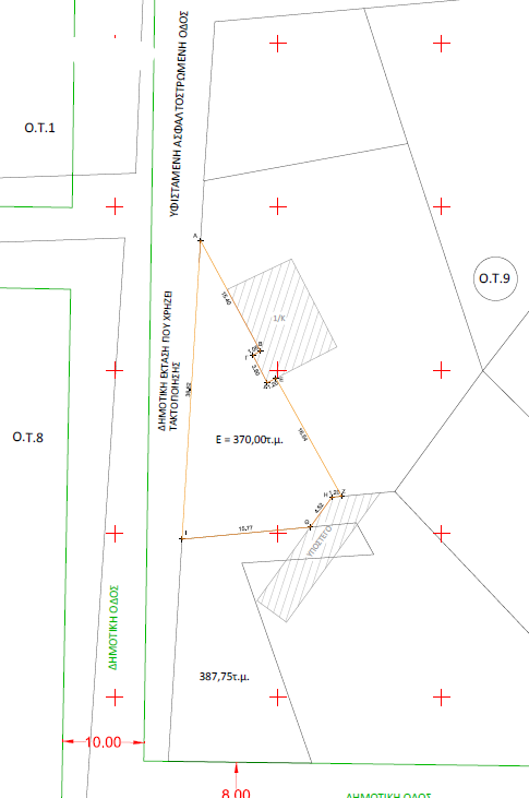

Dudu1993 Δημοσιεύτηκε Αύγουστος 24 , 2021 Share Δημοσιεύτηκε Αύγουστος 24 , 2021 Καλησπέρα στην ομάδα, Σε οικόπεδο εντός αναθεώρησης , δεν έχει εφαρμοσθεί σωστά η ρυμοτομία στο έδαφος. Έχει γίνει η διάνοιξη του δρόμου εντός οικοδομικού τετραγώνου με αποτέλεσμα το οικόπεδο το οποίο εξετάζω να μην έχει πρόσωπο σε δρόμο και να μην υπάρχει δυνατότητα προσκύρωσης. Έχουν εφαρμοσθεί τα ορόσημα του Υπ. Γεωργίας και έχει γίνει καθορισμός Ο.Τ. . Επισυνάπτω εικόνα; Τι αρτιότητα θα δίνατε σε αυτή τη περίπτωση ; Link to comment Share on other sites More sharing options...
nbr Δημοσιεύτηκε Αύγουστος 24 , 2021 Share Δημοσιεύτηκε Αύγουστος 24 , 2021 Θα ήθελα, από επαγγελματική διαστροφή, να μας δώσεις το απόσπασμα (ένα αντίγραφο με τα αξονικα των δρόμων του οικισμου) από το μητρικό της Τ. Υ.; Η τοπογραφικη, συνήθως, δεν χαραζε Ρ. Γ. αλλά μόνο κόκκινες (Ο. Γ). Όταν έχουμε Ρ. Γ. τότε εσωτερα πρέπει να υπάρχει και Ο. Γ. Εδώ έχεις κόκκινες; Όταν δεν υπάρχουν Ο. Γ. Το Ο. Τ. είναι... Χ. Π. (?) Link to comment Share on other sites More sharing options...
Dudu1993 Δημοσιεύτηκε Αύγουστος 24 , 2021 Share Δημοσιεύτηκε Αύγουστος 24 , 2021 (edited) Συνάδελφε @nbr δεν είπα εγώ ουδέποτε ότι η Τ.Υ. χαράζε Ρ.Γ. , το χρώμα της γραμμής είναι τυχαίο , όντως πρόκειται για Ο.Γ. Παρεμπιπτόντως , ο καθορισμός των Ο.Τ. έγινε χωρίς να αποτυπώθουν οι ιδιοκτησίες που το περικλείουν ΚΑΘΟΡΙΣΜΟΣ Ο.Τ..tif Edited Αύγουστος 24 , 2021 by Dudu1993 Link to comment Share on other sites More sharing options...
nbr Δημοσιεύτηκε Αύγουστος 24 , 2021 Share Δημοσιεύτηκε Αύγουστος 24 , 2021 Όταν μας δίνεις εδώ στο φόρουμ ένα σχέδιο θα πρέπει να μας το δίνεις με μια σχετική ακρίβεια που απαιτούν οι πολεοδομικοι κανόνες και όχι με τυχαίες γραμμές (πχ Ο. Τ. Που σχεδιάζεται μονο με Ρ. Γ. Ειναι πάντα Κ. Χ.). Από τα γραφόμενα σου να καταλάβω, πως το σχέδιο που μας δίνεις, αρχικά, δεν είναι αποτέλεσμα αποτύπωση;; Και μάλιστα στο ίδιο σύστημα αναφοράς με την μελέτη της Τ. Υ. ;; Link to comment Share on other sites More sharing options...

Dudu1993 Δημοσιεύτηκε Αύγουστος 25 , 2021 Share Δημοσιεύτηκε Αύγουστος 25 , 2021 @nbr το σχέδιο δεν έχει στηθεί. Συγνώμη αν δημιούργησα θέμα με τον όρο τυχαία. Το σχέδιο που στάλθηκε σε μορφή pdf βγήκε για το λόγο της δημοσιεύσης στο φόρουμ . Τώρα όσον αφορά για το σχέδιο , η μελέτη έγινε αρχικά στο σύστημα αναφοράς της Τ.Υ. και η αποτύπωση το ίδιο. Τα οικόπεδα προέκυψαν μετά από αποτύπωση και αναλυτική εφαρμογή των συμβολαίων τους . Η απάντηση που είχα από την αρμόδια ΥΔΟΜ και μάλιστα από συνάδελφο τοπογράφο ήταν τροποποίηση ρυμοτομικού δύσκολα , πείτε τη Τ.Υ. να αλλάξει τα ορόσημα Link to comment Share on other sites More sharing options...
nbr Δημοσιεύτηκε Αύγουστος 25 , 2021 Share Δημοσιεύτηκε Αύγουστος 25 , 2021 Είναι πολύ σημαντικο να δίνονται εξ' αρχής όλα τα στοιχεία που έχετε στην διάθεση σας. Όχι λιγα- λίγα. Link to comment Share on other sites More sharing options...
