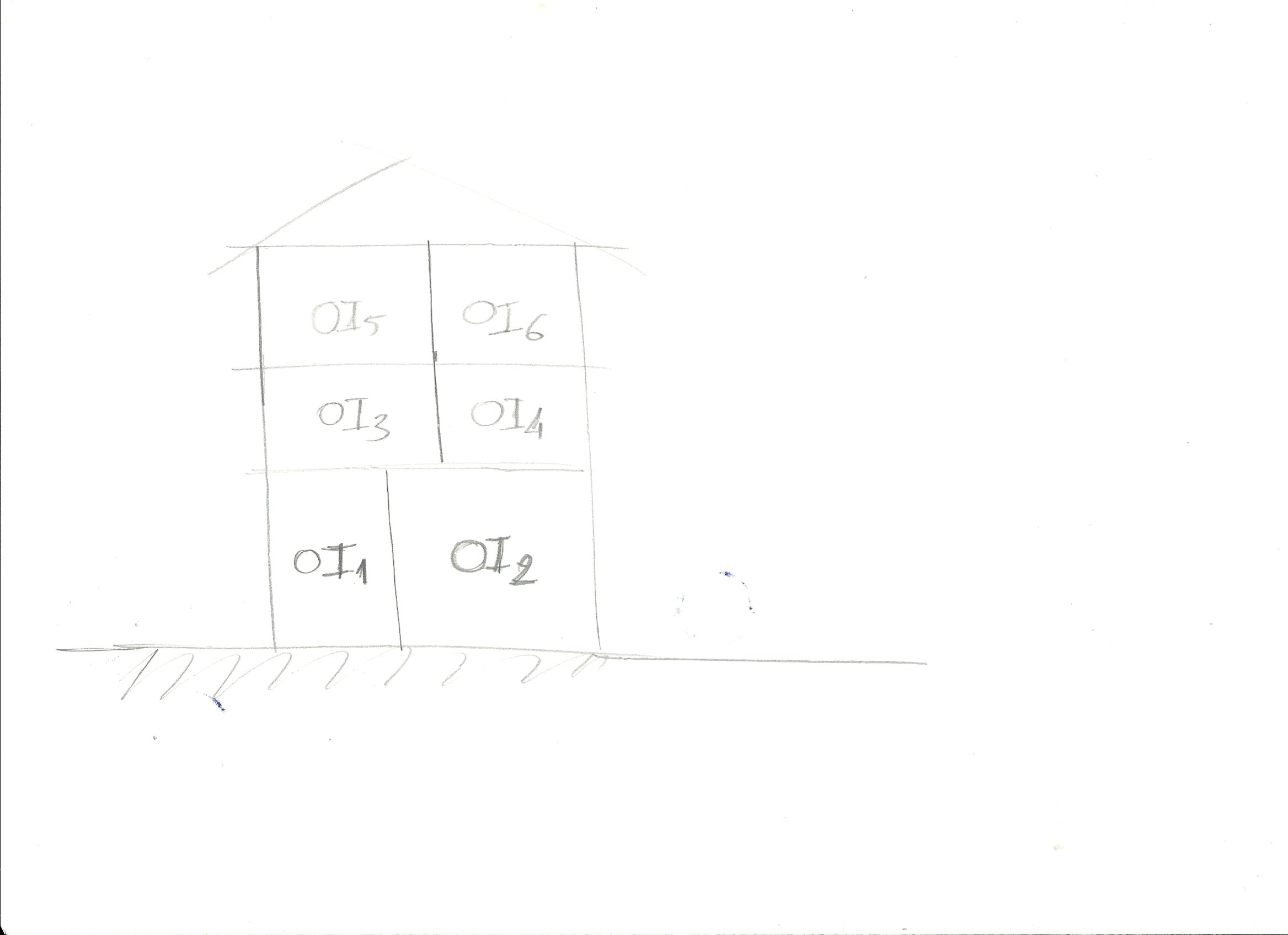

Δηλαδή πιστεύεις ότι είναι ίδια η αντιμετώπιση όταν πρόκειται για συνένωση σε κτήριο εντός ενός οικοπέδου με την περίπτωση της συνένωσης δύο όμορων κτηρίων , τα οποία όμως βρίσκονται σε διαφορετικά οικόπεδα;
Να το δώσω και σε σχήμα:
Ένα κτήριο στο οικόπεδο.
Στην περίπτωση του σχήματος --κάθε ΟΙ ανήκει σε έναν ιδιοκτήτη-- πιστεύεις ότι για την συνένωση των ΟΙ1 και ΟΙ2 , θα χρειαστεί συναίνεση του 67%.
Δηλαδή (67/100)*6=4   .
Άρα εκτός των ΟΙ1 και ΟΙ2 θα πρέπει να συναινέσουν άλλες δύο ΟΙ;Scan_Pic0007.thumb.jpg.3970d5606deef5fa16e13b8b5046b9ff.jpg
- «5. Σε περίπτωση συναίνεσης ιδιοκτητών με αυξημένη πλειοψηφία (67%) όμορων οικοπέδων είναι δυνατή η λειτουργική ενοποίηση των κτισμάτων των ιδιοκτησιών για όσο χρονικό διάστημα προβλέπεται από την ιδιωτική σύμβαση εφόσον διασφαλίζεται η στατική επάρκεια των κτισμάτων μετά τις προβλεπόμενες διαρρυθμίσεις.
- εδω γραφει για την συναινεση   με 67%   ιδιοκτητών όμορων οικοπεδων, για την λειτουργικη ενοποιηση των κτισματων των ιδιοκτησιών, άρα, μαλλον ολων των κτισματων του ενος κτιριου με το όμορο]
- Καθ' ερμηνεια,  για την συνενωση στο ισογειο δύο , εν επαφή, καταστηματων,  σε  όμορα  οικοπεδα, απαιτειται το 67% των ιδιοκτητων των δυο καταστηματων...
- Σε περίπτωση συναίνεσης με αυξημένη πλειοψηφία (67%) ιδιοκτητών αυτοτελών ιδιοκτησιών του ιδίου κτιρίου είναι δυνατή η λειτουργική τους ενοποίηση εφόσον διασφαλίζεται η στατική επάρκεια του κτίσματος μετά τις προβλεπόμενες διαρρυθμίσεις.»
για αυτο εδω ειναι βεβαιο οτι,  απαιτειται το 67% των ιδιοκτητων  που αφορα η συνενωση.
Αυτο, για να καλυψει την περίπτωση που καποιο μικρο ποσοστο  αρνειται
ή -συνηθως- αδιαφορει  ως προς την αξιοποίηση.
Edited by dimitris GM
Άρα κατά την γνώμη σου το 67% αναφέρεται σε όλες τις περιπτώσεις στους επιμέρους ιδοκτήτες της ΟΙ ,όταν αυτοί είναι περισσότεροι του ενός;
Edited by karanus
επειδη οι "γενικες απαντησεις" μπορει να περιεχουν λαθη....
Για τις δυο ΟΙ της ιδιας οικοδομης που εχεις εσυ
πας με το -ελαχιστο - 67% των ιδιοκτητων της καθε μίας.
  • Thanks 1
Να τολμήσω να ρωτήσω και την περίπτωση οι ΟΙ να βρίσκονται σε χωριστά όμορα οικόπεδα;
Ποιά είναι η γνώμη σου;
