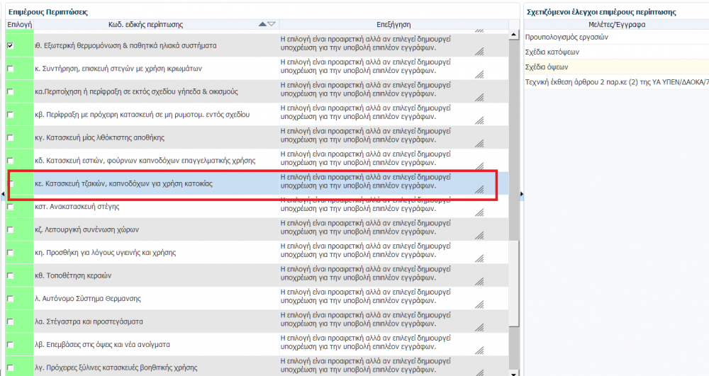

kan62 Posted October 27, 2018 at 12:37 PM Posted October 27, 2018 at 12:37 PM (edited) Οι νομοθετικές διατάξεις πρέπει να διαβάζονται και να ερμηνεύονται με βάση την τελευταία ενημερωμένη έκδοσή τους. Η διάταξη του 2.β του άρθρου 19 του ΝΟΚ που παρέθεσες έχει ήδη αλλάξει από το 2014 με τον ν.4315/14 ως εξής : β) Καπνοδόχοι, αγωγοί αερισμού, εγκαταστάσεις ηλιακών συστημάτων με τοποθέτηση του δοχείου σε άμεση επαφή με την άνω στάθμη του δώματος και τοποθέτηση του συλλέκτη πάνω από αυτό, πύργοι ψύξης και δοχεία διαστολής, φωτοβολταϊκών συστημάτων και συστήματα παραγωγής ενέργειας από ανανεώσιμες πηγές ενέργειας και αντλίες θερμότητας. Στο εξής, δοκίμασε αυτό : Edited October 27, 2018 at 12:38 PM by kan62 2
