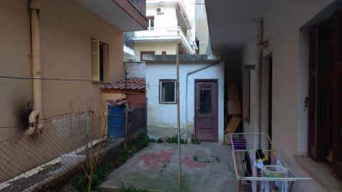

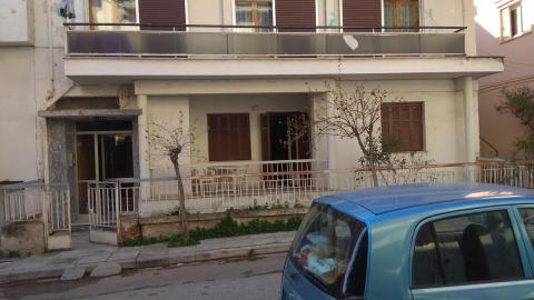

Αυτή η περίφραξη του οικοπέδου μπροστά, όπως φαίνεται στην 1η φώτο, μαζί με το συρματόπλεγμα της 2ης φωτογραφίας στην πίσω όψη, έχουν τοποθετηθεί στο όριο οικοπέδου εντός σχεδίου στο οποίο χτίστηκε αυθαίρετη διώροφη οικία εντεταμένη στο Ν.410/1968 με μεταγενέστερη άδεια προσθήκης το 1977
Η περίφραξη δε φαίνεται ούτε στα σχέδια του 410 ούτε στης προσθήκης. Πιθανότατα εκ του περισσού.
Αν θεωρήσουμε ότι τακτοποιείται με αναλυτικό μαζί με τις λοιπές παραβάσεις του οικοπέδου, θεωρείται οτι αρκεί το αποδεικτικό παλαιότητας του αυθαίρετου κτίσματος (η απόφαση του 410) για να τακτοποιηθεί ως Κατηγορία 1 ή όχι?
Ή μήπως να επικαλεστώ παλαιότητα την άδεια προσθήκης και να το βάλω με αναλυτικό Κατηγορίας 2?
Απόψεις?
Από άποψη εμφάνισης φαίνεται αρκετά παλιά η περίφραξη.  Θα μπορούσες να ισχυριστείς ότι κατασκευάστηκε προ του 75 κατά την κατασκευή της αυθαίρετης διώροφης οικοδομής. Η κοινή λογική το ορίζει ότι η περίφραξη χρειάστηκε για να περιφράξει τον αύλειο χώρο του αρχικού κτιρίου.
Από όσο γνωρίζω, προ έκδοσης προδιαγραφών μελετών (1983) δεν υπήρχε η υποχρεώση για τέτοιες αποτυπώσεις στα σύνοδα έργα (΄πχ περίφραξη). Βεβαίως, τυπικά το γνωρίζεις ότι απαιτείται δικαιολογητικό παλαιότητας. Όμως ούτε στο Ε9 καταχωρείται, ούτε και σε ενδεχόμενη αεροφωτογραφία είναι σίγουρο ότι θα φαίνεται.
Για λόγους έλλειψης αποδεικτικού θα μπορούσες να πεις ότι το βάζεις κοντά στο 2011 ώστε να είσαι σίγουρος. Προσωπική γνώμη εκφράζοντας, βλέποντας τη φωτογραφία και την εικόνα της περίφραξης (ειδικά στην πρόσοψη) θα έβαζα ως κατασκευή προ 75 με την ανωτέρω αιτιολόγηση.
Κανονικά θα έπρεπε και στον προηγούμενο, αλλά και σε αυτό το νόμο, να αναγράφουν ότι η κατασκευή αυθαιρεσίας αναλυτικού ακολουθεί την παλαιότητα του κτιρίου, ελλείψει άλλων στοχείων.

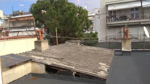

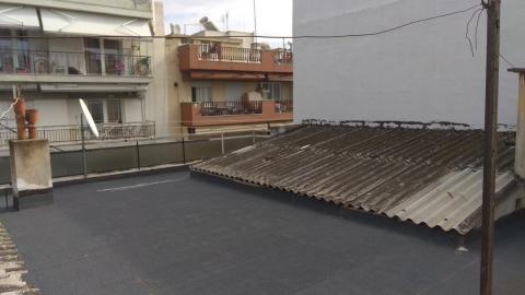

Επειδή στον αναλυτικό θα πρέπει να βάλω κι αυτά τα χαζά τύπου στέγαστρα στο δώμα που ουδέποτε κατάλαβα για ποιό λόγο κατασκευάστηκαν και τι σκοπούς εξυπηρετούν, αναλόγως παλιά, εκ των οποίων το ένα βρίσκεται τοποθετημένο άνωθεν της πλάκας οροφής της προσθήκης κατ επέκταση (ΟΑ του 1977), σκοπεύω να τα βάλω όλα με αναλυτικό Κατηγορίας 2, προ 83 και να καθαρίσω με ένα ακόμα 200άρι.
Έτσι κι αλλιώς οι περιφράξεις είναι σύννομες βάσει Άρθρου 88 του ΓΟΚ 73, βάσει του οποίου εκδόθηκε η ΟΑ προσθήκης το 1977, κάτι το οποίο θα τεκμηριώσω και στην τεχνική μου έκθεση.
Αεροφωτογραφία του 1980 έχω, από ΓΥΣ σκαναρισμένη σε τρελή ανάλυση (από άλλη υπόθεση που απλά πιάνει και το οικόπεδό μου) αλλά με το ζόρι διακρίνεται το οικόπεδο, πόσω μάλλον να φαίνονται περιφράξεις και στέγαστρα πάνω στο δώμα, οπότε δεν υπάρχει η παραμικρή ελπίδα τεκμηρίωσης.
Το να βάλω τον αναλυτικό Κατηγορίας 4 θα μου βγάλει άλλες υποθέσεις (διαγράμματα κάλυψης, τομές, ενδεχομένως ΜΣΕ, δεν έχει βγεί η παραμικρή διευκρίνιση ακόμα και η δήλωση πρέπει να περαιωθεί άμεσα), πρόστιμο δε μεταβάλλει με την Κατηγορία 2, μόνο ταλαιπωρία προσθέτει. Χώρια του ότι κοροιδεύουμε τους εαυτούς μας να ισχυριστούμε ότι αυτά κατασκευάστηκαν κοντά στο 2011. Παλιατζούρες του κερατά είναι απλά διυλίζουμε τον κώνωπα θεωρώ...
