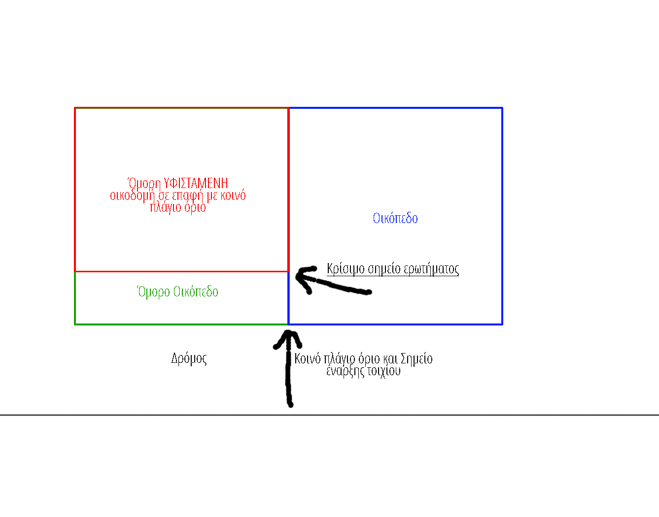

Forma Δημοσιεύτηκε May 14, 2018 at 08:24 πμ Δημοσιεύτηκε May 14, 2018 at 08:24 πμ Καλησπέρα, σε όμορα οικόπεδα στο κοινό πλάγιο όριο υπάρχει υφιστάμενη οικοδομή του γείτονος η οποία και οπισθοχωρεί από την οικοδομική γραμμή στο πρόσωπο του δρόμου (οικοδομική και ρυμοτομική συμπίπτουν)... θέλω να δημιουργήσω τοιχίο - περίφραξη στο δικό μου, αυτό που θέλω να ρωτήσω είναι: στο κοινό μας όριο (κοινή πλευρά) με τον γείτονα, ξεκινάω από το όριο στο σημείο που η ρυμοτομική μ γραμμή έρχεται σε επαφή με το πεζοδρόμιο και δημιουργώ τοιχίο με πάχος προς την δικιά μου ιδιοκτησία... μέχρι εδώ καλώς... από το σημείο που ξεκινάει η υφιστάμενη οικοδομή οποία είναι σε επαφή με το κοινό μας όριο, συνεχίζω το τοιχίο κανονικά κατά μήκος όλης της κοινής πλευράς και με την έξω του πλευρά σε επαφή με το κτίριο του γείτονα και την μέσα πλευρά όπως και πριν μέσα στο οικόπεδό μου; ή δεν έχει νόημα να συνεχίσω το τοιχίο καθότι ουσιαστικά ο τοίχος της διπλανής οικοδομής μας οριοθετεί; Σε αυτή την περίπτωση, αν το σταματήσω εκεί που ξεκινάει η οικοδομή του γείτονος δεν θα δημιουργηθεί "δοντάκι"; Να σημειώσω εδώ πως το τμήμα του οικοπέδου μου που είναι σε επαφή δεν πρόκειται να χτιστεί μελλοντικά καθότι είναι ακάλυπτος (έχω κολλήσει το δικό μου από την άλλη πλευρά), εξ ου και η επιθυμία δημιουργίας τοιχίου... Επισυνάπτω και σχετικό αρχείο:
nbr Δημοσιεύτηκε May 16, 2018 at 07:13 πμ Δημοσιεύτηκε May 16, 2018 at 07:13 πμ (edited) .....Νομίζω και αυτό είναι το λογικό, πως ότι τοιχίο κάνεις θα πατάει, όλο το πλάτος του, στο δικό σου οικόπεδο. Αν το διακόψεις στο ύψος της οικοδομής ...θα κάνει δοντάκι. .....Δεν είναι ΚΑΙ ..το θέμα!! Edited May 16, 2018 at 09:31 πμ by Pavlos33 1
Forma Δημοσιεύτηκε May 17, 2018 at 08:35 πμ Δημοσιεύτηκε May 17, 2018 at 08:35 πμ (edited) Σε ευχαριστώ @nbr , πιο πολύ με απασχολεί το αν θα πρέπει να συνεχίσει το τοιχίο από το σημείο που αρχίζει η επαφή με την όμορφη οικοδομή, καθότι από εκεί και έπειτα ουσιαστικά η διπλανή οικοδομή είναι και... "τοιχίο" ανάμεσα στα δυο οικόπεδα... θέλω να πω, διπλανή οικοδομή + τοιχίο σε επαφή (δικό μου) δεν θα είναι... κάπως; Σε περίπτωση που από την άλλη το σταματήσω εκεί που ξεκινάει η διπλανή οικοδομή και εφόσον μέχρι εκεί θα είναι το τοιχίο η έξω του πλευρά στο όριο και η μέσα του στο δικό μ οικόπεδο, εκεί θα γίνει το "δοντάκι". Αν τελικά το συνεχίσω και σε επαφή με την διπλανή οικοδομή, εφόσον εκεί τελικά θα σκάψω για την θεμελίωση του τοιχίου μου, θα πρέπει να λάβω κάποια μέτρα για την διπλανή υφιστάμενη οικοδομή (πχ. αν θα επηρεάσω αυγουλιέρες της κλπ.); Edited May 17, 2018 at 08:35 πμ by Forma
nbr Δημοσιεύτηκε May 17, 2018 at 08:51 πμ Δημοσιεύτηκε May 17, 2018 at 08:51 πμ Eχω δει (επειδή μπείκα σε πολλές αυλές) πολλά τοιχία να τρέχουν δίπλα σε οικοδομές, νομίζω όμως χωρίς κανένα νόημα, αλλά και περισσότερα να κάνουν αυτό το "δοντάκι". Πάντως όλα το τοιχάκια στα εντός σχ. θέλουν άδεια μικρής κλίμακας. 1
Forma Δημοσιεύτηκε May 17, 2018 at 09:49 πμ Δημοσιεύτηκε May 17, 2018 at 09:49 πμ Νομίζω έχεις δίκιο και πως δεν είναι ανάγκη να τρέχουν, εφόσον πέραν του αισθητικού ακόμα και λειτουργικά δεν υπάρχει κέρδος (εφόσον όριο - φραγμός είναι η τοιχοποιία της εκάστοτε οικοδομής που εφάπτεται στο κοινό πλάγιο όριο)... όσο για την άδεια μικρής κλίμακας ευτυχώς πρόκειται για τρέχουσα εργασία και επομένως αρκεί η ενημέρωση φακέλου!
