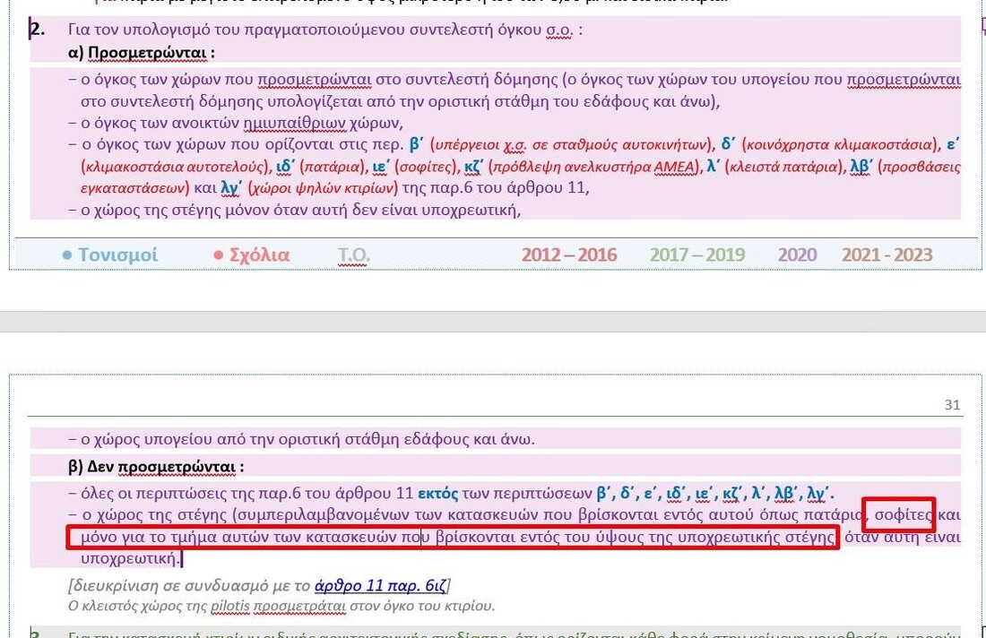

Καλησπέρα.  Αν έχω σοφίτα με μέγιστο ύψος 3,30 μέτρα λόγω υποβάθμισης του κτιρίου με προσαύξηση στέγης 2 μέτρα, μετράνε στον όγκο τα 1,30 μέτρα που είναι εκτός της προσαϋξησης του ύψους? Δεν καταλαβαίνω ξεκάθαρα τι λέει το άρθρο 13. Να πω ότι το δάπεδο της σοφίτας βρίσκεται 1,30 μέτρα κάτω από το σημείο έδρασης της στέγης
Edited by OLINAPAL
  • Απαντήσεις 757
Γενικά η στέγη μετράει στον όγκο.
Όταν η στέγη είναι υποχρεωτική, δεν μετράει η ποσότητα όγκου που είναι εντός του ύψους της στέγης.
Το ύψος της σοφίτας ή του παταριού δεν μας ενδιαφέρει για τον υπολογισμό.
Ευχαριστώ για την απάντηση. Άρα αν το έχω κατανοήσει σωστά, στο δικό μου κτίριο με μέγιστο επιτρεπομενο ύψος 7,50μ και στέγη 2 μέτρα,  μετράω στον όγκο τα 7,50 και δεν μετράω τα 2μ. της στέγης ασχέτως αν η σοφίτα μου έχει ύψος 3 μέτρα.
7 λεπτά πριν, kan62 said:
Αν η στέγη σου έχει πραγματοποιούμενο ύψος 2μ, ναι.
Οκ. Κατάλαβα.  Αν είχα 3μ. στέγη δεν θα μετρούσε και η σοφίτα.  Ευχαριστώ και πάλι.
