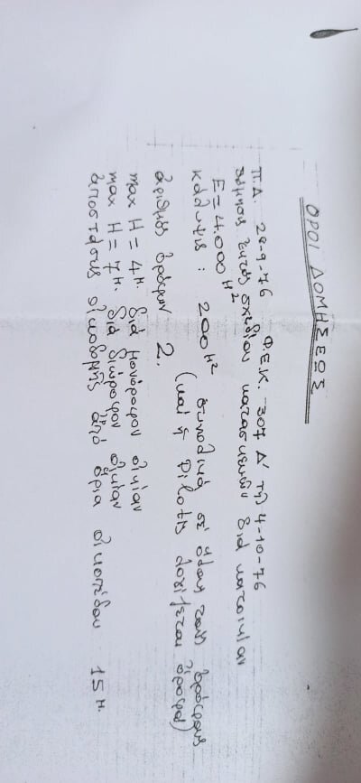

σε κατοικία του 1978 σε εκτός σχεδίου περιοχή  στην άδεια αναφέρει 1ο όροφο και pilotis και σαν όρους δόμησης έχει ένα Π.Δ. 28-9-76 ΦΕΚ 307 Δ΄ 4-10-76
ο κάτοχος έχει μετατρέψει την πυλωτή σε σπίτι. αυτό αποτελεί παράβαση? γιατί στην άδεια αναφέρει (και η Pilotis λογίζεται όροφος) και σαν αριθμό ορόφων έχει 2.

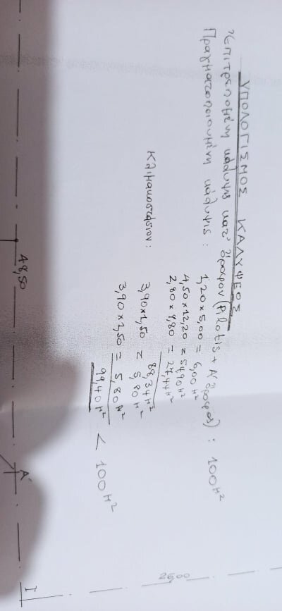

επιπλέον στο διάγραμμα κάλυψης αναφέρει μόνο επιτρεπόμενη κάλυψη κατ όροφον ( 100μ2) και όχι συντελεστή δόμησης .
παραθέτω και σχετικές φωτογραφίες
άρα
1) έχω υπερβεί το συντελεστή δόμησης με το κλείσιμο του ισογείου αν τα τετραγωνικά παραμένουν ίδια ? και άρα χρειάζεαι κατηγορία 2?
2) τα μπαλκόνια έχουν μεγαλώσει σε σχέση με αυτά που απεικονίζονται στην κάτοψη (σημειωτέον στο διάγραμμα κάλυψης δεν εμφανίζονται)
έχω υπερβεί το ποσοστό κάλυψης? και αν ναι πόσο?

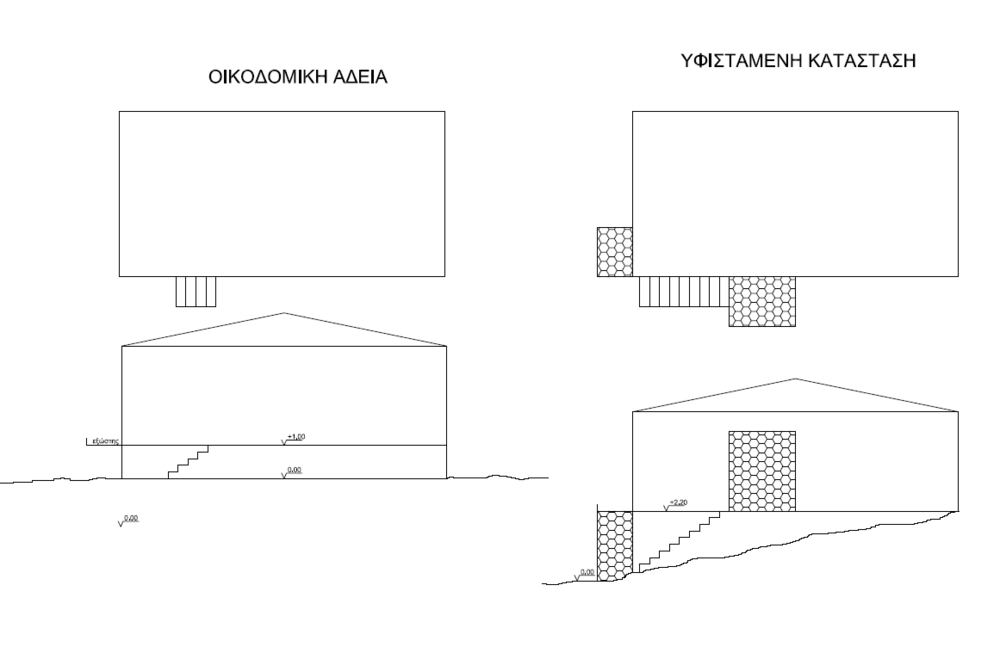

Σε κατοικία προ του 83  και σε οικισμο προ του 23 έχουν κατασκευαστεί δυο αυθαίρετες αποθήκες όπως δείχνω με hatch στο σκαρίφημα. Η κατοικία σύμφωνα με την Ο.Α. είναι ισόγεια και το δάπεδο της ειναι +1.00μ. από το έδαφος. Λόγω της κλίσης του εδάφους το δάπεδο έχει διαφορετική στάθμη. Η απορία μου είναι αν οι δυο αποθήκες που έχουν σύνολο <50 τ.μ. μπορούν να θεωρηθούν ισόγειες και να πάρουν μειωμένο συντελεστή ή επειδή είναι σε διαφορετικές στάθμες μπορεί να πάρει μειωμένο μόνο αυτή στη χαμηλότερη στάθμη;
2020-09-10 11_06_42-C__Users_ARGIESTEEL_Desktop_Drawing1 Model (1).pdf - Adobe Acrobat Reader DC.png

@nikos georgantas μολονότι ο μελετητής αναφέρει β΄βέβαια μεταγενέστερο ΦΕΚ του ΓΟΚ '73, στον ΓΟΚ73 αναφέρει στο ΄άρθρο 22- 9.
Οσάκις το κτίριον κατασκευάζεται επί υποστηλωμάτων επί τω σκοπώ όπως ο ισόγειος χώρος αφιέμενος εξ ολοκλήρου κενός χρησιμεύση δι' απλήν και μόνον στάθμευσιν αυτοκινήτων, επιτρέπεται όπως ο πρώτος (ισόγειος) όροφος υπερυψωθή αναλόγως του ύψους του κτιρίου μη υπερβαίνοντος το ύψος το προκύπτον εκ της κατά την παράγραφον 1 του παρόντος άρθρου σχέσεως δια C=2. Ο ως άνω χρησιμοποιούμενος δια στάθμευσιν των αυτοκινήτων ισόγειος χώρος δεν περιλαμβάνεται εις τον συντελεστήν δομήσεως του οικοπέδου και δεν προσμετρείται εις τον αριθμόν των ορόφων.
Αλλά είναι αναφορά για το συνεχές σύστημα (εντός σχεδίου μάλλον) ενώ εσύ είσαι εκτός,ε;
επί της ουσίας εσύ σε ένα 4στρεμο που απο τις τότε διατάξεις επέτρεπε κάλυψη 200 τετραγωνικά και ως δυο ορόφους με μέγιστο ύψος σε αυτή την περίπτωση 7μ, έβγαλε άδεια για 100μ2 (θα μπορούσε αν καταλαβαίνω σωστά να είχε βγάλει άδεια ως 200 τμ που ταν το μέγιστο ήτοι διαμέρισμα στο ισόγειο και διαμέρισμα στον 1ο όροφο) ..άρα ενώ αιτηθηκε και του επέτρπεψε η πολεοδομία με την ΟΑ για 100 έκανε 200. τα 200 όμως είναι και τα μέγιστα κατα το νόμο.
εσύ μπορείς να συγκρίνεις με τα τις τότε διατάξεις ή τις τωρινές (όποιο είναι ευνοϊκότερο όπως αναφέρεται και στην εγκύκλιο 2 σχετικά με το άρθρο 100 του 4495)
Επί της παραγράφου 2 διευκρινίζεται ότι για τον υπολογισμό των σχετικών συντελεστών τετραγωνίδιον τα μεγέθη των αυθαιρέτων κατασκευών ή χρήσεων συγκρίνονται με τους επιτρεπόμενους όρους και περιορισμούς δόμησης που ισχύουν στην περιοχή του ακινήτου. Σε περίπτωση που υπάρχει οικοδομική άδεια είναι δυνατή η σύγκριση με τα μεγέθη της άδειας.
εν κατακλείδι για τις ερωτήσεις σου:
1) νομίζω πως ναι. Υπερέβησαν αυτά που ενέκρινε η πολεοδομία (υπέρβαση δόμησης), αλλά παραμένεις στα επιτρεπτά για την περιοχή.
2)Στον ΓΟΚ 73 οι εξώστες δεν προσμετρούσαν σε δόμηση (με περιορισμούς στο πλάτος προβόλου μόνο) και δεν αποτυπώνονταν στο Δ.Κ (μιας και δεν προσμετρούσε και η  επιφάνειά τους) για την υπέρβαση στις διαστάσεις έλεγξε αν εισαι ΚΑΤ 3 γγ. ΣΙΓΟΥΡΑ δν υπερέβησαν τις τότε διατάξεις για κάλυψη (δν μετρούσαν σε κάλυψη)
3)  εκτιμώ οτι το τοπογραφικό της άδειας έδωσε και τα μεγέθη προς κατασκευή. αν το ενέκρινε η πολεοδομία είσαι οκ. Εννοώ οτι αν το τοπογραφικο (με μεζούρα μάλλον) έδειξε 4000τμ ενώ σήμερα το μετράς 3870τμ δεν δημιουργεί αυθαιρεσία (δηλαδή αν ήταν απόλυτα σύμφωνο το κτίσμα σου με τα μεγέθη της ΟΑ .. ΔΕΝ θα υπήρχε αυθαιρεσία..ακόμη και αν το γήπεδο είναι μικρότερο στην σημερινή αποτύπωση) , καλό είναι να μνημονευθεί (αν κάνεις καινούριο τοπογραφικό μπορείς να το επισυνάψεις ως εξτρα στα έγγραφα που θα ανεβάσεις, και να μνημονεύσεις την κατάσταση στην τεχνική έκθεση).
εδιτ: για το επόμενο πόστ σου και τα πλάγια όρια  μάλλον συμφέρει να συγκρίνεις με τους σημερινούς κανονισμούς, και αν χρειάζεται χρήση της εγκυκλίου 2 σε ότι αφορά τις μετατοπίσεις κτιρίου (διευκρινήσεις για ΚΑΤ 3)
