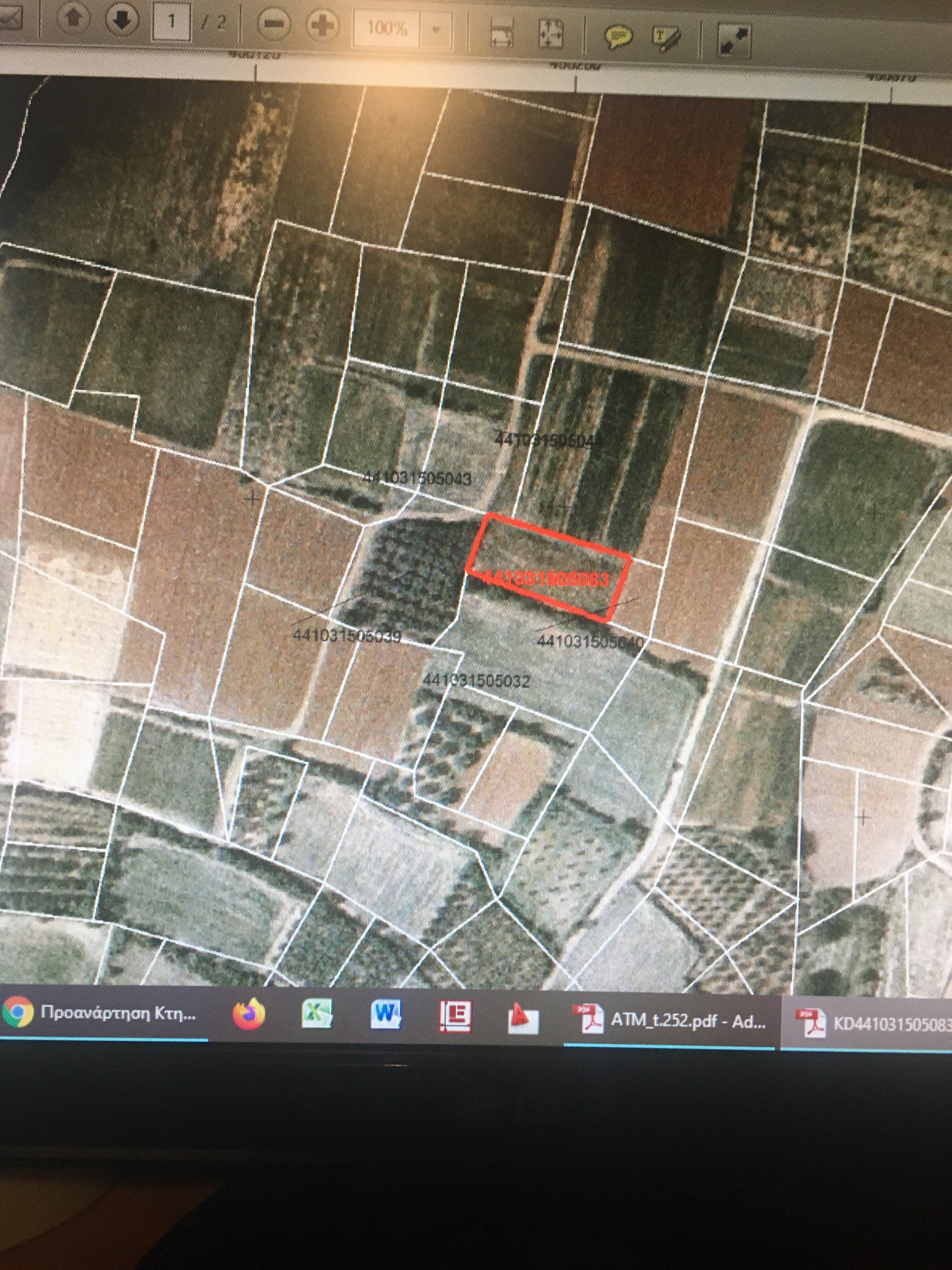

katrmp Posted August 18, 2023 at 10:45 PM Posted August 18, 2023 at 10:45 PM στην προαναρτηση το "ΑΠΟΣΠΑΣΜΑ ΚΤΗΜΑΤΟΛΟΓΙΚΟΥ ΔΙΑΓΡΑΜΜΑΤΟΣ ΠΡΟΑΝΑΡΤΗΣΗΣ" που κατεβαζεις σε pdf με ΣΥΝΤΕΤΑΓΜΕΝΕΣ ΚΟΡΥΦΩΝ ΓΕΩΤΕΜΑΧΙΟΥ ειναι ουσιαστικά η εικόνα απο την θεαση 2016. Αν ομως πας να βαλεις τις ίδιες συντεταγμένες πάνω στην θεαση 2007 μετακινείται πάντα ελάχιστα. Τελικά ποια ειναι η σωστή. Αν κοιταξω τα ορια με όμορρα με το "ΑΠΟΣΠΑΣΜΑ ΚΤΗΜΑΤΟΛΟΓΙΚΟΥ ΔΙΑΓΡΑΜΜΑΤΟΣ ΠΡΟΑΝΑΡΤΗΣΗΣ" (ειναι θεαση 2016) οπτικα εχω θεμα με την δεξια πλευρα του γεωτεμαχιου που όλοι οι ομορροι φαινεται να μπαίνουν μέσα. Αν ομως βαλω τις συντεταγμενες στην θεαση 2007-2009 ερχεται ακριβως εκεινη η πλευρα και αρα φαινεται να εχω πρόβλημα στην απέναντι πλευρα του οικοπέδου. Γινεται ελαχιστη μετακίνηση. Ποια ειναι η σωστη?
