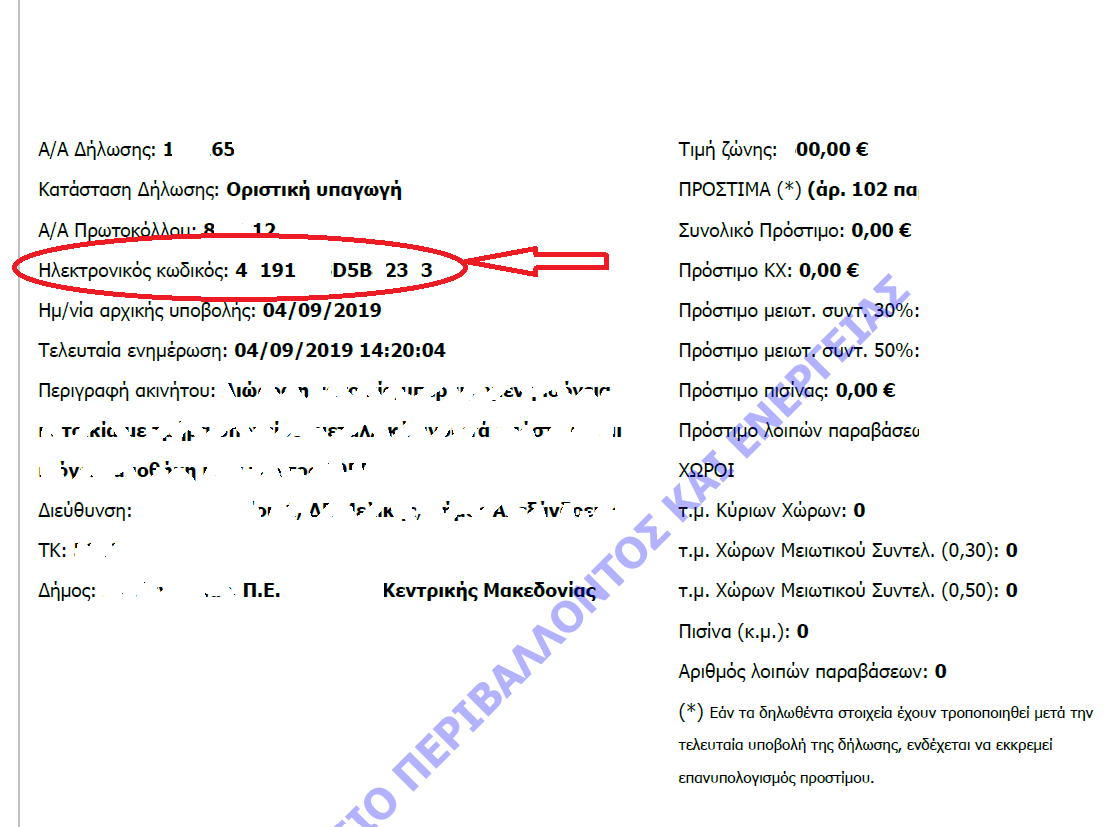

karanus Posted December 14, 2019 Share Posted December 14, 2019 (edited) 10 ώρες πριν, cv_zouwoman said: Ευχαριστω συναδελφοι @ppanag Εχω εναν 8ψηφιο κωδικο δηλ Α/Α ..ΧΧΧΧΧΧΧΧ ΄δηλωση του Ν.4495/2017 και τον ΑΦΜ αυτού που την υπεβαλλε αλλα δεν βρισκω τιποτε στο portal ΤΕΕ.. Ο ηλεκτρονικός κωδικός της δήλωσης τι μορφη έχει? (sorry - δεν εχω ιδεα - ασχολουμαι με δημοσια εργα και αυτη ειναι συγγενικη υποθεση) Αυτόν τον αριθμό πρέπει να ξέρεις σε συνδυασμό με το αφμ , για να βρεις την δήλωση στο link που παρέθεσες. Edited December 14, 2019 by karanus Link to comment Share on other sites More sharing options...
