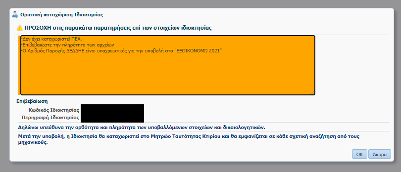

booyaa Posted May 26, 2022 Share Posted May 26, 2022 Εάν δεν καταχωρηθεί ΠΕΑ και πας για οριστική καταχώρηση, την έλλειψη αυτή την εμφανίζει ως παρατήρηση και όχι ως λόγο αποτυχίας της καταχώρησης. Δηλαδή μπορείς να προχωρήσεις χωρίς ΠΕΑ. Άρα γιατί να απαιτείται να κάνουμε ΠΕΑ άμα πάει για γονική παροχή; 1 Link to comment Share on other sites More sharing options...

Popular Post jedi.Yannis Posted May 27, 2022 Popular Post Share Posted May 27, 2022 (edited) Για γονική δεν κάνεις ΠΕΑ. Επίσης αν κάνεις εξοικονομώ, μην βάλεις όλα τα ρολόγια ΔΕΗ (σε περίπτωση που δεν υπάρχει σύσταση. Μόνο του διαμερίσματος που κάνεις εξοικονομώ. Κολάει το σύστημα αλλιώς (του εξοικονομώ). Δεν ξέρω αν το έχουν φτιάξει ακόμα - γνωρίζουν το bug (έτσι είπαν την ανάγκη να κάνεις ΗΤΚ για όλο το κτίριο) πάντως..... έντιτ Διορθώσανε το bug που το site ΕΚΟ δεν τράβαγε τα μηδενικά στην αρχή των ΑΦΜ από το site ΗΤΚ. Επίσης αλλάξανε το bug για τα ρολόγια της ΔΕΗ. Όταν είναι πολλά διαμερίσματα χωρίς οριζόντια το προηγούμενο bug έλεγε ότι είναι λάθος το ρολόι της ΔΕΗ. Τώρα λέει ότι δεν υπάρχουν στοιχεία ΔΕΗ στην ΗΤΚ. Για ΕΚΟ βάζουμε λοιπόν μόνο το ρολόι της ΔΕΗ του διαμερίσματος. Με τα επιπλέον τετραγωνικά δεν φαίνεται χτυπάει το σύστημα. Όσο για την ΗΤΚ που είχαν προβλέψει όταν βγάζανε τον προϋπολογισμό του ΕΚΟ, παραμένει το ΕΚΟ να νομίζει ότι δεν κάνεις όλο το κτίριο ΗΤΚ. Αυτό το bug δεν έχει διορθωθεί. Τώρα το downvote για την διαπίστωση ότι δεν συνεννοηθήκανε μεταξύ τους οι αρμόδιοι και έχουμε καταλήξει να νομοθετούν οι πλατφόρμες.... Ή το γεγονός ότι έβαλαν απαιτήσεις με δύο μέτρα και δύο σταθμά, αντί να πέσουν όλες οι απαιτήσεις στην βάση του χώρου που μπαίνει στο ΕΚΟ.... Υ.Γ. ελπίζω το downvote να ήταν για το μέρος του σχολίου που αφορά την ΗΤΚ σε όλο το κτίριο Για τα ρολόγια της ΔΕΗ νομοθετεί το σύστημα του ΕΚΟ.... όπως και για την προτεινόμενη έκταση εφαρμογής της ΗΤΚ βάσει επιδότησης αμοιβής.... μην πυροβολείτε τον ταχυδρόμο! Edited May 27, 2022 by jedi.Yannis τροποποίηση bug στην πλατφόρμα ΕΚΟ 13 1 Link to comment Share on other sites More sharing options...
