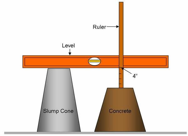

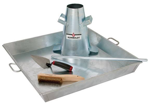

Έλεγχος κάθισης και τα εργαλεία που πρέπει να διαθέτει ο επιβλέτων... κατά ΚΤΣ 16.   Πόσοι συνάδελφοι τα διαθέτουν???
https://www.facebook.com/CivilEngDis/photos/pcb.1626677844044071/1626677604044095/?type=3&theater
Edited by da-mi
Δεν "πρέπει" να τα διαθέτει ο επιβλέπων, "πρέπει" να τα χρησιμοποιήσει αυτός που θα κάνει τον έλεγχο κάθισης.
Αν λαμβάνεις τα δοκίμια που προβλέπει ο ΚΤΣ, τότε συνεργάζεσαι με κάποια εταιρία που σπάει τα δοκίμια και η οποία σου δίνει τις μήτρες. Η ίδια εταιρία έχει και κώνο κάθισης, τον οποίον επίσης νοικιάζει έναντι πολύ χαμηλού τιμήματος.
Επίσης, αν το έργο είναι της προκοπής (έχει πάνω από 5-6 βαρέλες σε μία σκυροδέτηση), είναι αδύνατον ο επιβλέπων να επιβλέπει την σκυροδέτηση, και να ελέγχει τα παραστατικά, και να ελέγχει την ποιότητα σκυροδέματος, και να ελέγχει αν έριξαν νερό, και να αποφασίζει αν χρειάζεται ρευστοποιητής και πόσος, και να ελέγχει την συμπύκνωση (δόνηση), και να ελέγχει την στάθμη πλήρωσης των ξυλοτύπων, και να ελέγχει την εφαρμογή των μέτρων ασφαλείας, και, και, και...
Γιαυτό, πλέον, όταν τύχει να έχω έργο της προκοπής, μαζί με τις μήτρες, τον κώνο, το ταψί, την σέσουλα και την ράβδο, ζητάω να έρθει και κάποιος για να κάνει την δειγματοληψία. Η χρέωση είναι αμελητέα, κι εγώ είμαι ήσυχος ότι ο ποιοτικός έλεγχος έγινε σωστά, με πλήρη ευθύνη της εταιρίας...

Μέσα στα ολόσωστα που λέει ο αλέξης πρέπει να προστεθεί και κάτι ακόμη. Ο μηχανικός πρέπει να γνωρίζει απόλυτα την διαδικασία λήψης δοκιμίων,ωστόσο κατά την γνώμη μου δεν πρέπει να είναι αυτός που θα την κάνει, δηλαδή να κάνει ο ίδιος την δοκιμή κάθισης ή την λήψη δοκιμίων. Σε μια ενδεχόμενη στραβή η συντριπτική πλειοψηφία των εταιριών σκυροδέματος προσβάλει καταρχήν δύο πράγματα: είτε την συντήρηση των δοκιμίων (δεν έγινε καλά, αργήσατε να τα πάτε στο εργαστήριο κλπ) είτε τον τρόπο λήψης (δεν ξέρατε να πάρετε τα δοκίμια σωστά,δεν χρηιμοποιήσατε σέσουλα και δεν πήρατε ζουμί, δεν έγινε σωστά η δόνηση,δεν φυλάχτηκαν ορθά στο εργοτάξιο για τις πρώτες ώρες κλπ...).Αρμόδιος κατά την γνώμη μου είναι η εταιρία που κάνει και την θραύση, την στιγμή που το κόστος δεν είναι και κάτι τρομερό.
Αναφορικά με το αρχικό ερώτημα: το κόστος του εξοπλισμού για τον κώνο κάθισης δεν είναι κάτι εξωπραγματικό (παίζουν τιμές στο ιντερνετ) και κάλλιστα μπορείς να φτιάξεις και μόνος σου (σε έναν σιδερά) των κώνο (με τις προβλεπόμενες διαστάσεις και το σωστό υλικό).

Σκεφτόμουν να τα αγοράσω.Είναι μια εταιρεία που τα πουλάει πακέτο και έχω πάρει άλλα όπως μητρες -ράβδο συμπύκνωση-θερμόμετρα βαρέος τύπου για ασφαλτικά και διάφορα άλλα χαζολοίδια.Ο άνθρωπος είναι εξυπηρετικός (όνομα δεν λέμε για τυχών διαφήμισή θέμα) έχει και αρκετά από τα ''ακριβά''.
