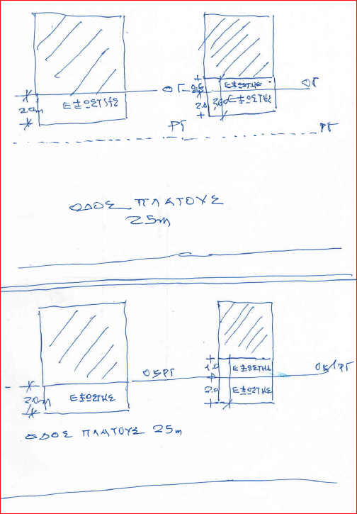

Lydia Grammenou Δημοσιεύτηκε Φεβρουάριος 17 , 2023 Share Δημοσιεύτηκε Φεβρουάριος 17 , 2023 Καλησπέρα συνάδελφοι, αν μπορεί κάποιος να μου κάνει μια διευκρίνηση για τους ανοιχτούς εξώστες εντός Ο.Γ. Αυτό που καταλαβαίνω είναι ότι μπορείς να μπεις εντός Ο.Γ. Π/10 με μέγιστο τα 2μ. Αυτό που με προβληματίζει είναι ότι έχει προστεθεί το " από την επιφάνειας όψης του κτιρίου" .Αυτό που μετράμε είναι από την Ο.Γ. το Π/10? ή μετραμε απο την επιφάνεις οψης του κτιρίου? επισυναπτω και το αποκομμα του ΝΟΚ εξωστης εντο; πρασιας.pdf Link to comment Share on other sites More sharing options...
ΚΑΝΑ Δημοσιεύτηκε Φεβρουάριος 17 , 2023 Share Δημοσιεύτηκε Φεβρουάριος 17 , 2023 3. Οι ανοικτοί εξώστες μπορούν να προεξέχουν της οικοδομικής γραμμής έως πλάτους 1/10 Π (από την επιφάνεια της όψης του κτιρίου) και όχι περισσότερο των δύο (2,00) μ. από την επιφάνεια της όψης του κτιρίου, όταν αυτή ταυτίζεται με τη ρυμοτομική γραμμή και κατασκευάζονται σε ύψος τουλάχιστον τριών (3,00) μ. από τη στάθμη του πεζοδρομίου. Οι ανοικτοί εξώστες μπορούν να προεξέχουν της οικοδομικής γραμμής έως πλάτους δύο (2,00) μ. όταν η οικοδομική γραμμή δεν ταυτίζεται με την ρυμοτομική γραμμή και βρίσκονται εντός της ρυμοτομικής γραμμής. Ανοικτοί εξώστες εντός των υποχρεωτικών αποστάσεων Δ ή δ του κτιρίου από τα όρια ή από άλλο κτίριο του ίδιου οικοπέδου δεν κατασκευάζονται με πλάτος μεγαλύτερο του 1/4 Χ Δ ή 1/4 Χ δ από την επιφάνεια της όψης του κτιρίου και η απόστασή τους από τα όρια του οικοπέδου δεν είναι μικρότερη από 1,00 μ.. Οι εξώστες, αρχιτεκτονικά και λοιπά δομικά στοιχεία της παρ. 1, αν εξέχουν της ρυμοτομικής γραμμής, απέχουν τουλάχιστον 0,50 μ. από το άκρο του κρασπέδου του πεζοδρομίου και προς την πλευρά της ρυμοτομικής γραμμής σε οριζόντια προβολή. Εφόσον οι ανοικτοί εξώστες φυτεύονται σε ελάχιστο πάχος εδάφους σαράντα (40) εκατοστών, σε οποιοδήποτε επίπεδο, συμμετέχουν στον υπολογισμό της φύτευσης κατά το ποσοστό που φυτεύονται. Όπως τροποποιήθηκε με την Παρ.16 Άρθρο 122 ΝΟΜΟΣ 4819/2021 με ισχύ την 23/7/2021 Δες την εξέλιξη της παραγράφου 1 1 Link to comment Share on other sites More sharing options...
Lydia Grammenou Δημοσιεύτηκε Φεβρουάριος 17 , 2023 Share Δημοσιεύτηκε Φεβρουάριος 17 , 2023 Αυτό φανταζομουν και εγω ευχαριστω πολυ για την αμεση απαντηση και επιβεβαιωση! Link to comment Share on other sites More sharing options...
